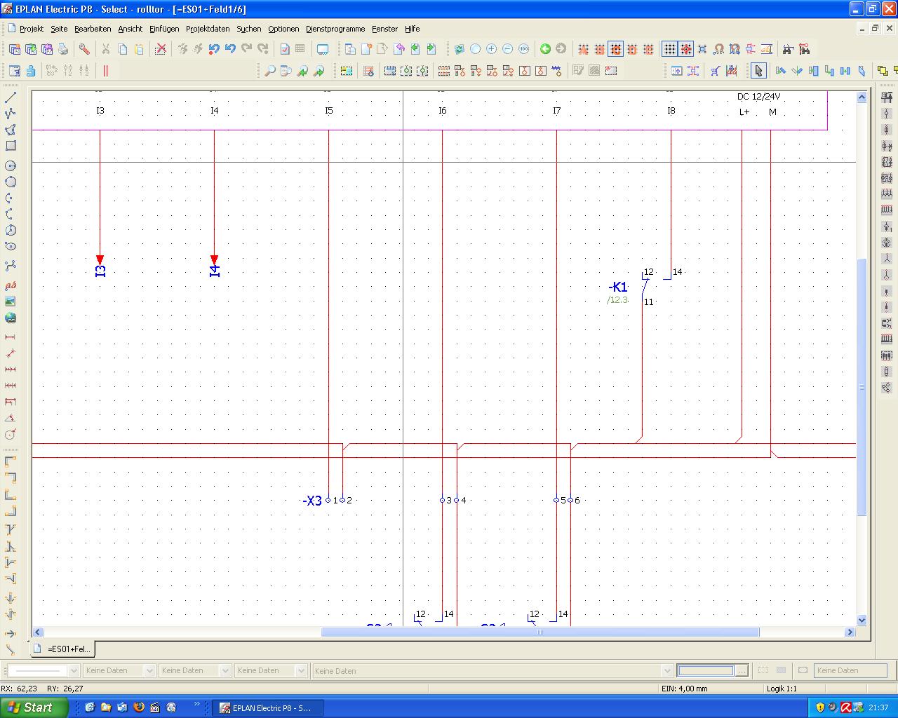

kurze Frage zu Brücken bei Klemmen. Wie kann ich im Klemmenplan die Brücken siehe Anhang z.B. N4 darstellen ? Die Klemme X2 12 und X2 17 wird durch den A2 des Spule unterbrochen. Bei der Auswertung wird bei mir keine Brücke im Klemmenplan eingetragen. Gibt es hierfür Abhilfe ?

Auch hier würde ich auf eine falsche Zielverfolgung der T-Stücke tippen...

Hallo nochmal,
ich komme einfach nicht drauf. Die Brücken habe ich jetzt geschaft. Mit 1. Ziel nach recht u. 2 Ziel nach oben. (Bei K1 11 und L+)
Jetzt sind im Klemmenplan zwei Lücken. Ist das normal oder wie bekomme ich das weg ?

also ich komme auf mindestens 4 Leitungen mit denen bei -X3:6 oberhalb weg gegangen wird. Also: Wie Bernd schon sagte, die T-Stücke. Bevor die Zielverfolgung nicht passt, würd ich gar nicht erst bei dem Klemmenplan suchen

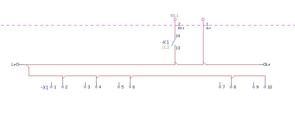

Ja muß ich eigentlich ja. Ich habe z.B. 24V+ welche ich auf der Klemme benötige und ebenfalls als Anschluß bei den Karten und bei den Fußpunkt des Wechslers. Wie müßte ich es anders lösen oder welche T-Stücke setzt mann hier.

erstellt am: 16. Apr. 2008 22:37    Editieren oder löschen Sie diesen Beitrag!  <-- editieren / zitieren -->   Antwort mit Zitat in Fett Antwort mit kursivem Zitat    Unities abgeben: 1 Unity (wenig hilfreich, aber dennoch)2 Unities3 Unities4 Unities5 Unities6 Unities7 Unities8 Unities9 Unities10 Unities Nur für ranku 10 Unities + Antwort hilfreich
diesen Teil etwa so-->
ist aber alles etwas abhängig davon, wie es weiter geht bzw. wie es davor aussieht.

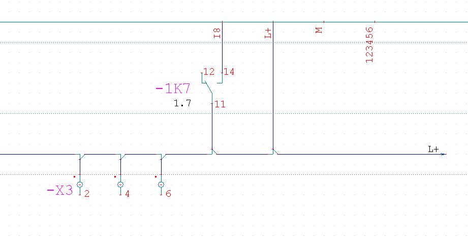

erstellt am: 16. Apr. 2008 22:48    Editieren oder löschen Sie diesen Beitrag!  <-- editieren / zitieren -->   Antwort mit Zitat in Fett Antwort mit kursivem Zitat    Unities abgeben: 1 Unity (wenig hilfreich, aber dennoch)2 Unities3 Unities4 Unities5 Unities6 Unities7 Unities8 Unities9 Unities10 Unities
Vielen Dank für deine nächtl. Bemühungen.
So sieht es jetzt dann bei mir aus. (eine Brücke fehlt mir)
Versuch jetzt noch eines in deinen Muster setze bitte hinter deinen L+ nochmal eine X3 Klemme. Wie bekomme ich von der neuen Klemme X3 die autom. Verbindung zu den vorherigen ?

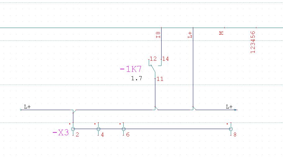

erstellt am: 17. Apr. 2008 07:58    Editieren oder löschen Sie diesen Beitrag!  <-- editieren / zitieren -->   Antwort mit Zitat in Fett Antwort mit kursivem Zitat    Unities abgeben: 1 Unity (wenig hilfreich, aber dennoch)2 Unities3 Unities4 Unities5 Unities6 Unities7 Unities8 Unities9 Unities10 Unities Nur für ranku 10 Unities + Antwort hilfreich
Moinsen
also ich sehe das so, dass EPLAN da völlig richtig die Auswertung macht, schließlich ist zwischen Klemme 6 und 8 ja noch die Relaiswurzel und der SPS-Anschluß. Bestimmt kann man das System so verbiegen, dass es passen würde, aber ich würde da lieber darauf achten, die zeichnerische Verdrahtung anders zu lösen. Vielleicht so in der Art--->
Ist ja so, dass die Klemmen irgendwo eine Versorgung bekommen und dann die Brücken den Strom weiter geben.
Das Beispiel von gestern, sorry, war eine Mogelei mit WSCAD, das kann von Haus aus Brücken
