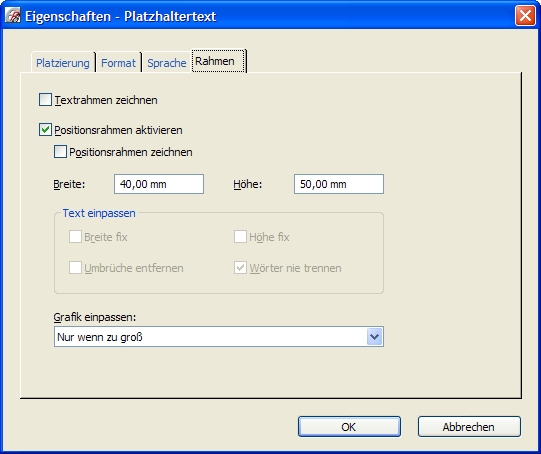

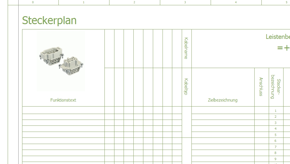

Hallo an alle Eplaner hier. Kann man mir jemand helfen? Ist es möglich ein Bild dynamisch an einen Stecker anzubinden über Artikelbilddatei oder Grafikmakro? So wie es im Bild ist.
Gruß alex

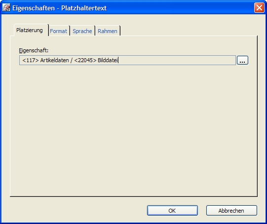

Hallo Alex und willkommen hier
ich sag erst einmal: ja... da gibt es eine Eigenschaft dafür...

Hallo Bernd. Danke für die schnelle Antwort Danke für den Tipp. Dachte mir schon, dass es mit Platzhaltertext gehen sollte aber erst nach dem du es erwähnt hast war mir sicher.
<117> Artikeldaten / <22045> Bilddatei
Gruß alex

Ja bitteschön...
