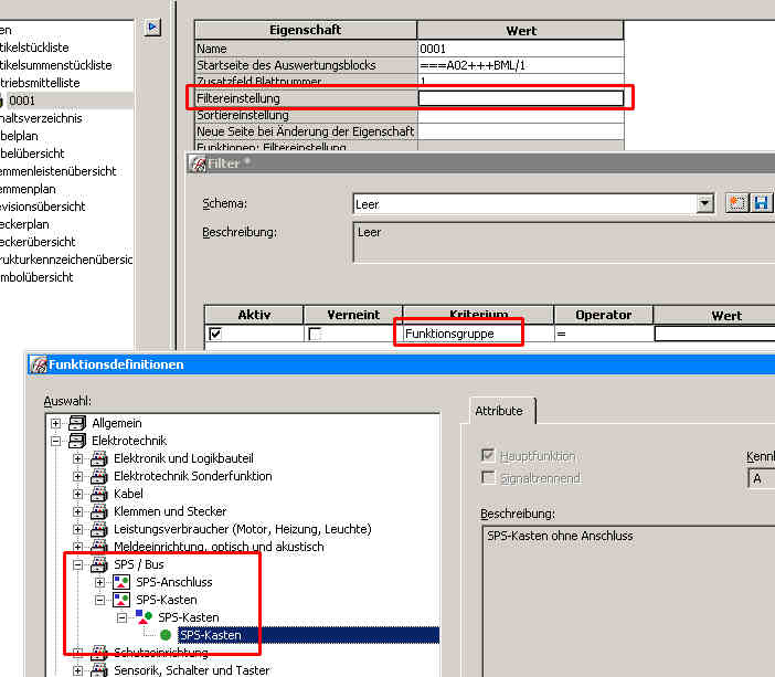

Hallo, hab gleich noch eine Frage
wie kann ich die Betriebsmittelliste auswerten ohne SPS-Karten, sondern nur Feldgeräte? Kann man das irgendwo herausfiltern?

Du kannst einen Filter auf die Funktionskategorie SPS-Kasten stellen und diese negieren. Schon probiert?

Das ist super danke,
warum geht das nicht auch bei der Artikelstückliste

Das sollte auch bei der Artikelstückliste genau so funktionieren...

Ja sollte, bei mir stehen da aber nur die Eigenschaften, die ich herausfiltern könnte und nicht die wie in der Betriebsmittelliste. Muss das so sein?
