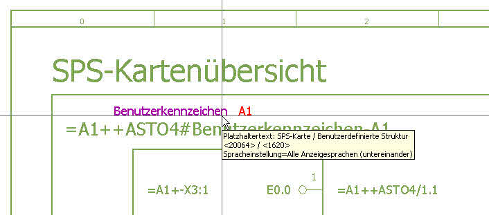

Hallo miteinander,
wenn ich das Formular SPS-Übersicht bearbeite, gibt es da eine Eigenschaft die nicht die ganze Platzierung des SPS-Anschlusses beschreibt, sondern nur die "Benutzerdefinierte Struktur(Hauptkennzeichen)"(Eigenschaft 1600) darstellt? Finde nix was passen könnte!
Mfg
Jti

Diese Eigenschaft(en) sind vorhanden. Welche Version hast Du (bitte mal in die Systeminfo eintragen)...

Genau das hatte ich auch schon probiert,
füllt dann aber nix aus, keine Ahnung warum?

Ich habe es mal probiert. Klappt. Kann man sich so hinbasteln wie gewünscht und wird auch angezeigt...

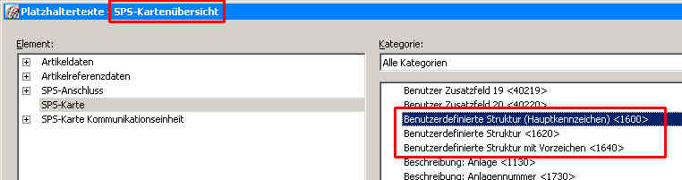

Hallo, danke erstma
aber ich bräuchte die Eigenschaft 1600 von den Seiteneigenschaften und nicht von der SPS

Nochma kurze Frage dazu,
geht das überhaupt, wenn ich ein Formulartyp bearbeite, das ich da andere Formular typische Eigenschaften verwende?

@Seiteneigenschaft
Sollte auch gehen. Ich guck dann mal nach...
@Andere Platzhalter
Begrenzt. Meistens nicht möglich (da es eben Platzhalter für bestimmte Auswertungstypen sind)...

So... noch einmal in Ruhe durchgelesen und nachgefragt. Du möchtest aber nicht das die Platzierung (des SPS-Anschlusses) aufgebröselt wird? Damit geht der Zusammenhang "SPS-Anschluss/auf welcher Seite" komplett verloren...

Ja hast recht, hab jetzt eine alternative Lösung gefunden, nutze da eben den Funktionstext
