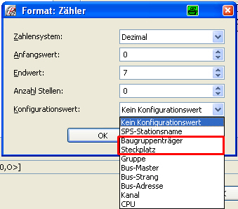

ich versuche nun meine fertige zuordnungsliste mit den sps adressen für den softi zu exportieren, aber es funktioniert einfach nicht.
unter projektdaten => sps => zuordnungsliste sehe ich alles schön mit adresse und kommentar u blabla, aber wenn ich dann *.sdf oder *.asc raushaue und mir die im editor anschaue, ist immer wieder die adresse leer!?!?
ich hab das gefühl ich vergesse irgendwas einzutragen, im eplan-demo projekt ist alles fast haargenauso.
MUSS ich zwingend bei kanal was eingeben?
MUSS ich die eingänge zwingend ner cpu zuweisen?
MUSS ich baugruppenträger und einbauplatz eintragen?

Wenn NUR die Zuordnungsliste ausgegeben werden muss, dann ist die Antwort auf alle drei Fagen
nein.
Hast Du schon die Formattierungseinstellungen der Zuordnungsliste geprüft? Zu finden unter: Projektdaten -> SPS -> Einstellungen -> weiter guggst Du im Bild.
Vorsichtiges NEIN. Ist kartenabhängig und hängt zusätzlich davon ab,
ob Du evtl. mal einen SPS-Adressiervorgang einsetzen willst,
der kanalbezogen arbeiten sollte.
Wenn nur 1 CPU im Projekt ist bzw. alle Signale in einer Zuordnungsliste auftauchen sollen: NEIN
Wenn mehrere CPU's vorhanden sind, und jede evtl. nur die Signale
die ihr zugehörig sind, in einer separaten ZuLi auftauchen müssen: JA
Wenn
a) Dein Prüflauf diese Daten ignoriert
b) Du keinen Wert auf eine korrekte Darstellung im Rack-Navigator legst
c) im SPS-Adressierschemata als Konfigurationswert nicht diese Daten
  (siehe Bild) berücksichtigst: NEIN.
Falls a), b) oder c) nicht zutreffen: JA
