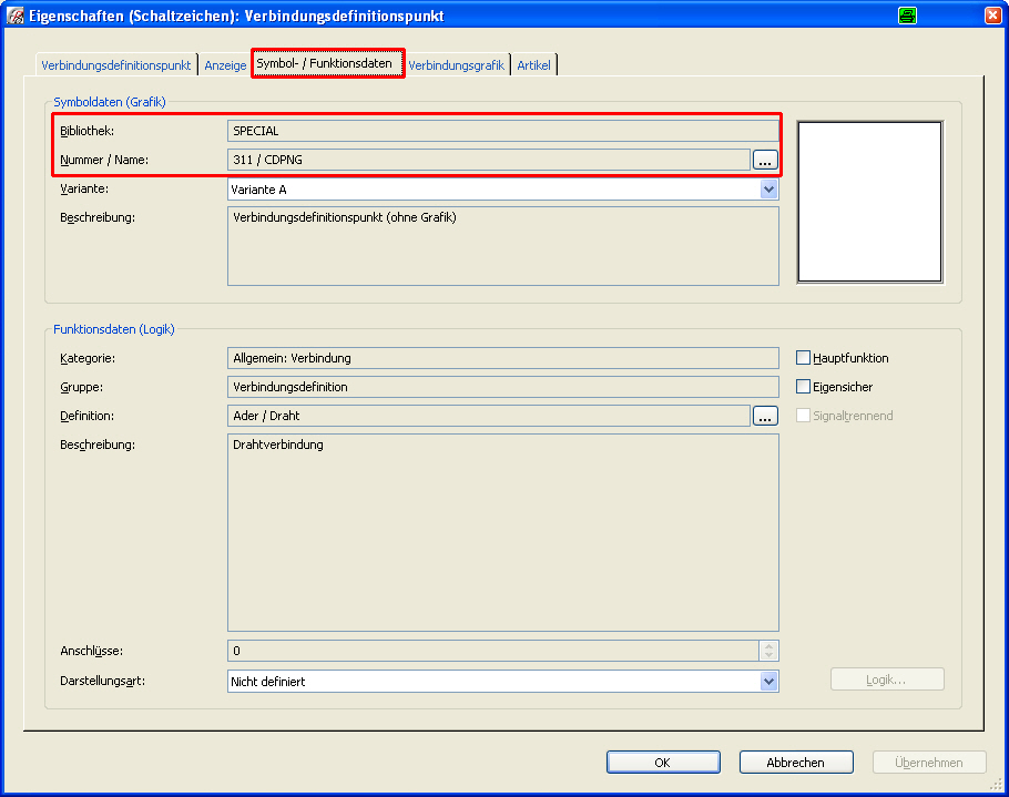

nairolf
Elektroingenieur
Beiträge: 1995
Registriert: 21.01.2006
EPLAN Fluid Addon
erstellt am: 25. Apr. 2008 09:35    Editieren oder löschen Sie diesen Beitrag!  <-- editieren / zitieren -->   Antwort mit Zitat in Fett Antwort mit kursivem Zitat    Unities abgeben: 1 Unity (wenig hilfreich, aber dennoch)2 Unities3 Unities4 Unities5 Unities6 Unities7 Unities8 Unities9 Unities10 Unities Nur für akkube 10 Unities + Antwort hilfreich
Hi fredy !
Wir sprechen hier von 2 paar schuhen
Deine Bilder zeigen die Ebene auf denen sich der VDP befindet,
das hat mit dem verwendeten Symbol nix zu tun
Schau mal in der Registerkarte "Symbol/Funktionsdaten" nach.
LG,
nairolf
Bei vielen ist es andersrum

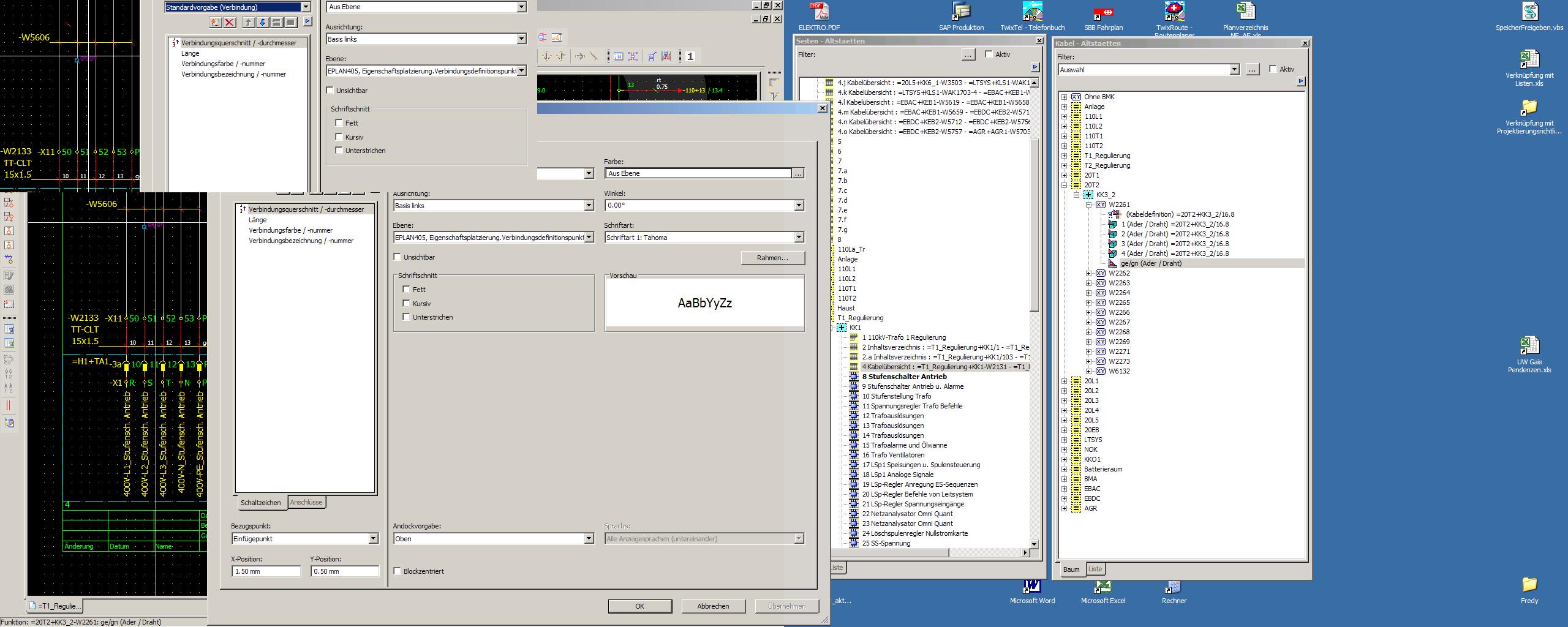

akkube
Sehen Sie sich das Profil von akkube an!   Senden Sie eine Private Message an akkube  Schreiben Sie einen Gästebucheintrag für akkube
Beiträge: 127
Registriert: 13.12.2005
erstellt am: 25. Apr. 2008 09:36    Editieren oder löschen Sie diesen Beitrag!  <-- editieren / zitieren -->   Antwort mit Zitat in Fett Antwort mit kursivem Zitat    Unities abgeben: 1 Unity (wenig hilfreich, aber dennoch)2 Unities3 Unities4 Unities5 Unities6 Unities7 Unities8 Unities9 Unities10 Unities
also wenn ich das Bild richtig deute sind 405 / 406 aus der
Ebenenverwaltung.
Ich meine aber die Symbolnummer des platzierten Symbol.
@nairwolf diese Einstellung beeinflusst nur das richtige Symbol,
das was abgebucht wird ist aber falsch voreingestellt.
Gruss Wolfgang
WIN XP
Eplan 5.7 SP1 HF2
Electric P8 1.8.6

@Korgli
Die neue Version 1.9 wird in Kürze verfügbar sein. Ich werde in der nächsten Woche, wenn die meisten Kollegen von der Messe zurück sind, nach dem genauen Termin fragen und mich dann wieder melden.
Robin
korgli
Sehen Sie sich das Profil von korgli an!   Senden Sie eine Private Message an korgli  Schreiben Sie einen Gästebucheintrag für korgli
Beiträge: 334
Registriert: 12.02.2008
P8 2.0
erstellt am: 25. Apr. 2008 15:32    Editieren oder löschen Sie diesen Beitrag!  <-- editieren / zitieren -->   Antwort mit Zitat in Fett Antwort mit kursivem Zitat    Unities abgeben: 1 Unity (wenig hilfreich, aber dennoch)2 Unities3 Unities4 Unities5 Unities6 Unities7 Unities8 Unities9 Unities10 Unities Nur für akkube 10 Unities + Antwort hilfreich
hi all
OK vielen Dank.
Tatsächlich sind 2 Paar Schuhe.
Demnach sagen Bilder mehr als 10 Worte.
Naja bin ja noch Neu auf P8. Da darf ich noch...
Trotzdem müssten die doch auf derselben Ebene sein. ? ! ?
Schöns Weekend auf alle Fälle.
Danke Robin.

erstellt am: 25. Apr. 2008 19:08    Editieren oder löschen Sie diesen Beitrag!  <-- editieren / zitieren -->   Antwort mit Zitat in Fett Antwort mit kursivem Zitat    Unities abgeben: 1 Unity (wenig hilfreich, aber dennoch)2 Unities3 Unities4 Unities5 Unities6 Unities7 Unities8 Unities9 Unities10 Unities Nur für akkube 10 Unities + Antwort hilfreich
Original erstellt von korgli:
...Trotzdem müssten die doch auf derselben Ebene sein. ? ! ?
Hi !
Nein Gott sei Dank nicht...
(siehe Bild).
Es gibt ja bei Verbindungen nicht nur Kabeladern.
Wie wäre es mit Drähten,Schläuchen,Rohren...
LG,
nairolf
