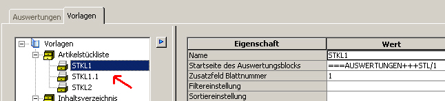

ich hab schon im forum rumgesucht, aber diesmal keine passende lösung gefunden. und zwar habe ich probleme bei den sps-diagrammen. die sind sehr krumm, obwohl ich genau darauf geachtet habe, dass alle karten und übersichten gleich sind, trotzdem sind die eplan auswertungen sehr unterschiedlich, ich hab mal ein paar bilder angehangen, die mein problem erklären sollen...
ich habe die auswertung erst recht spät entdeckt und da nun schon eine andere art übersicht gemacht.
aber wie gesagt, bei einigen sieht die eplan auswertung gut aus, bei anderen wieder nicht.
das problem ist außerdem, dass ich es nich hinbekomme die auswertungen richtig einzusortieren. also ich habe mehrere akz und jedes akz hat eine andere et ( bsp. =F21+H05.001)
wie bekomm ich dann die pläne für diese et ausschließlich dort einsortiert, habe bis jetzt ein neues akz (=SPS-Diagramme) in dem sich alle auswertungen befinden.
vielen dank für hilfe oder den verweis auf einen passenden thread(?) !!!

bis auf das einsortieren der pläne ins richtige anlagen- und ortskennzeichen.
man kann doch meiner meinung nach immernur eine auswertung anlegen und dort einen filter für eine anlage setzen oder wo liegt meinen denkfehler??

Du kannst die Auswertungen auf Benutzerdefiniert vorbelegen und dann in den Vorlagen Deine korrekten Startseiten angeben, auch für mehrere gleiche Auswertungen. Am besten dann mit den Filtereinstellungen arbeiten (mache ich auch so)...
