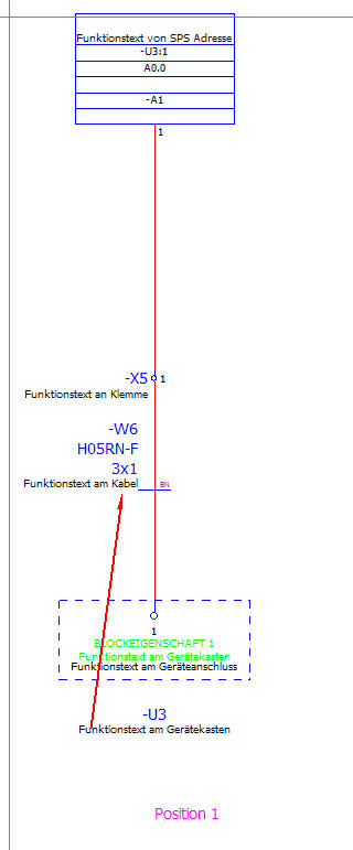

Hallo Leute,
ich würde gerne den Funktionstext des Gerätekastens am damit verbundenen Kabel anzeigen.
Irgendwie bekomme ich aber die Daten nicht angezeigt.
Hat jemand sowas schon mal gebraucht bzw. hat jemand die Info wie ich das hinkriegen kann ?

Guten Morgen Juergen,
Wie folgt:
Beginn am Kabel selbst (Eigenschaft Format für BE [10]):
  • Hauptfunktion
  • Andere Funktionen des BM - Allpolig - Funktionseigenschaften 2 (die Ader ist die zweite)
  • Ziel über Anschluss und Zielnummer - Anschluss 2 - Ziel 1 (damit guckt die BE nach unten auf den Gerätekasten (warum Anschluss ist hier die spannende Frage  )
  • Hauptfunktion (damit steht die BE am Gerätekasten)
  • BM-Eigenschaften - Funktionstext
