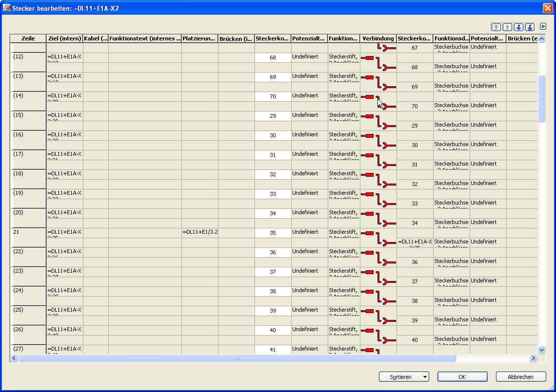

Habe ein Problem mit der Sortierung meiner Phönix-Stecker.
7 Stecker mit 14 Anschlüssen ergeben eine Steckerreihe von 1-98.
Nur lassen sich die Stecker nicht sortiren, weder automatisch(numerisch) noch per Hand.
Wo liegt mein Fehler?
Gruß  Günter

Hallo Günter,
welche Sortierung meinst Du? Vielleicht kannst Du ein Beispiel geben wie Du meinst das P8 sortieren sollte... Danke...

Hallo Bernd
Ich meinte mit dem Kontextmenue mit "Bearbeiten" kann ich in dem Fenster entweder händisch oder auch numerisch sortieren.

Original erstellt von J-G:
Zuerst hatte ich 7 Hauptfunktionen mit je einem Artikel(14Anschlüsse) unter einem BMK, die ich dann von 1-98 durchnummeriert habe.
Jedes mal wenn ich Pins abgebucht habe, veränderte sich die Reihenfolge der einzeln Pins.
zB. erster Pin 40, die 1 irgendwo in der Mitte usw.
Dann habe ich eine Hauptfunktion mit 7 Artikel unter einem BMK genommen und siehe da die Sortierung von 1-98 änderte sich nicht mehr.
