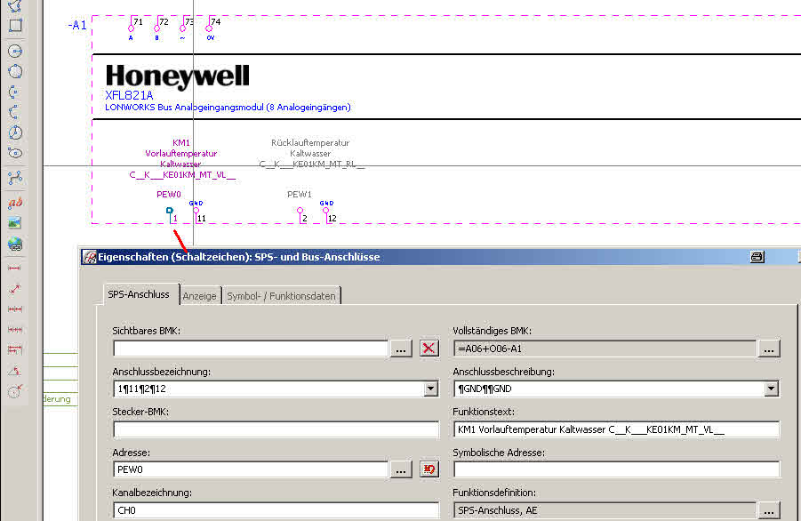

Momentane Lösung:
Ich habe ein Eingangsmodul mit 8 Analog Eingängen. Ich habe jetzt einen Gerätekasten mit Klemmen erstellt. Die Texte müssten dann bei jeden Modul den belieben Eingängen geändert werden. Sinnvoll ?
Oder sollte mann doch einen SPS Kasten verwenden ? Wie würde dieser erstellt werden für diese Karte ? Wie könnte man die Pfadfunktionstexte sinnvoll anbringen, da die Texte ziemlich lang sind, desweiteren sollte diese Useradresse ebenfalls dargestellt werden.

So kurz vorm Zubettgehen... ich würde es so in der Richtung machen wie ich es im Fenstermakro angedeutet habe. Also als SPS-Kasten und darin SPS-Klemmen. Möglichst viel Automatik reinsetzen damit Du von den manuellen Einträgen wegkommst. D.h. hier bspw. die Artikeldaten wie Bezeichnung oder auch den Typ der Karte kann/sollte man sich aus der Artikelverwaltung holen...
Den Funktionstext würde ich, wenn er sich nicht im Pfad befinden sollte, direkt ins Symbol schreiben. Damit der Text von der Breite her nicht in die anderen Texte "reinläuft" kann man einen Positionsrahmen darum einschalten mit einer fixen Breite. Damit ist gewährleistet das diese Breite nicht überschritten wird...  Direkt im Symbol ergibt u.a. auch den Vorteil das man das später bspw. in der tabellarischen Bearbeitung bequem bearbeiten kann. Ob nun in P8 oder extern in Excel. Das würde mit reinen (freien) Texten nicht funktionieren...

danke erstmal. Ich habe jetzt den Eingang A01. abgeändert. Bei der Klemme 1 erscheint a doppelt obwohl ich die Pos. geändert habe. Bei der Klemme 11 nicht. Ich finde die Ursache leider nicht. Wie setzt du die SPS Klemme ? Wenn ich einen AE Klemme setze sind die Zahlen weiter entfernt und wenn ich im Reiter Anzeige alle Eigenschaften lösche ist die Zahl ebenfalls weg. Bei deinen Klemmen bleibt die Nr. stehen.

Das die Eigenschaften bei Dir nicht an den Positionen stehen wie bei mir hängt einfach daran das ich sie anders positioniert habe als die Standardeinstellung...
Das Makro gucke ich mir heute abend an. Ich komme leider im Moment nicht dazu...
