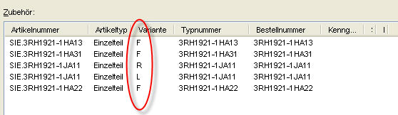

Hallo Dirk,
schau mal
F = Front
L/R = Links oder Rechts
Holger
