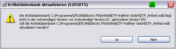

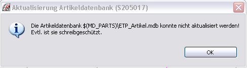

habe folgendes Problem:
Arbeite mit der Beta 1.9.3 und hatte gleichzeitig 1.8.6 offen.
Dann hatte ich in der 1.8.6 die Artikelverwaltung geöffnet (wollte was nachschauen).
Wenn ich nun mit der 1.9.3 auf die Artikeldatenbank zugreifen will erscheinen die Anzeigen (siehe Bilder).
Hat da jemand eine Erklärung?
EDIT:
Ableich und Komprimieren hab ich schon gemacht
Gerhard

Meldung Nummer 1 kenne ich und nach dem klick auf ok war alles gut. Meldung Nummer 2 kenne ich leider nicht. Der Fall also schreibgeschützt etc. liegt ja sicherlich nicht vor..

Die Datenbankstruktur ab der Verion 1.9 wurde erweitert,
genau das stellt Meldung 1 fest: Strukutr liegt noch in einer Vorgängerversion vor. Mit Klick auf 'Ja' wird diese angepasst
und m.W. eine Sicherung der alten DB im gleichen Verzeichnis angelegt.
Der SChreibschutz könnte evtl. daher kommen, daß in einer P8 Instanz z.B. der Artikelnavoigator oder die Artikelverwaltung selbst geöffnet ist.
Genau das war`s. Hatte sich hinter den anderen "versteckt".
