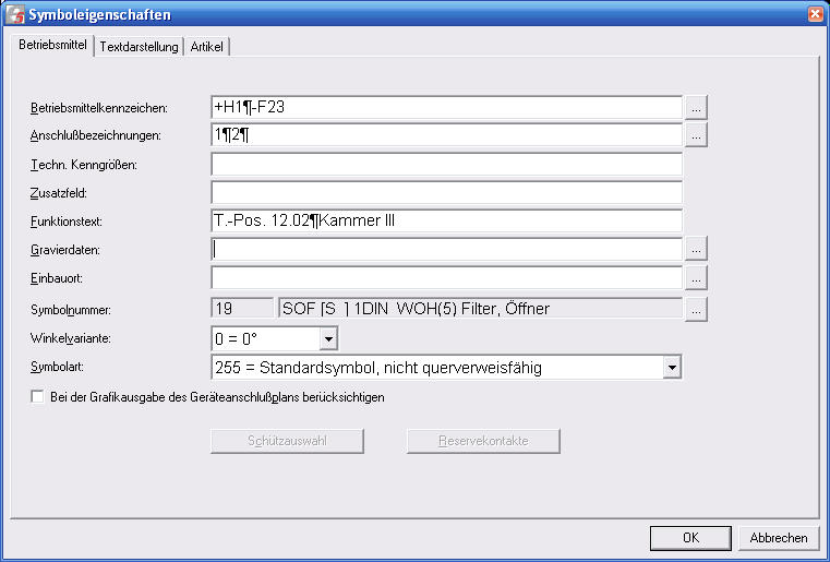

Hallo Ihr alle!
Könnt Ihr mir helfen?
In meinem Eplan5-Original ist im Bildchen angegebenes Schaltzeichen enthalten.
Mein P8 übernimmt es aber nicht.
Würde jetzt gern einen gleichen "Filter, Öffner" im P8 einbauen, aber wo finde ich das in den Symbolbibos? Kann doch nicht alle durchblättern...
Es müßte eine Standard-Bibo im Eplan5 gewesen sein, also nix selbst Gebautes.
Was kann ich da wohl nehmen ??? Handelt sich um einen Ölfilter...

Du kannst auch einzelne Symbolbibs nach P8 übernehmen, dann in P8 das gewünschte Symbol rausschälen und in eine (eigene Sonderysmbolbib) P8-Symbolbib wieder einlagern.
Dazu solltest Du aber wissen in welche Eplan5-Symbolbib das Symbol zu finden ist. Laut Deinen Bildchen ist das auf keine Fall eine originale Eplan5-Symbolbib sondern irgendwas selbstgestricktes. Die Eplan5-Symbolbib heißt bei Dir 1DIN_WOH*. Diese solltest Du in den Eplan5-Stammdaten wieder finden...

Habe gerade mit dem "Urheber" telefoniert: Das obige Zeichen ist tatsächlich nur eine Anlehnung an die Hydraulik.
Insofern hat es jetzt ein näherungsempfindlicher Öffner auch getan.

Hallo Jensi,
ich könnte die Symbole "BOK" (Kraftantrieb allgemein, Öffner) oder "SOXP" (Schalter, Öffner) aus der Symbolbibliothek "IEC_Symbol" zum Mißbrauch vorschlagen. Wenn die vorhandene ergänzende Grafik in disen Symbolen Dir nicht zusagen, nimm doch gleich den einfachen Öffner (Symbolname "O"). Die Grafik für den Filter könntest Du manuell selbst hinzubasteln und das fertige Teil als Symbolmakro abspeichern. Wichtig: die Checkbox Hauptfunktion muss gesetzt sein!
Ich weiß, es ist nicht das Gelbe vom Ei, aber es funct!
