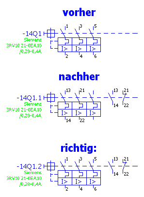

Guten Morgen zusammen,
ich weiß, das Thema ist hier schon behandelt worden und ich habe auch das pdf bei eplan über Motorschutzschalter gelesen, aber es bringt mich trotzdem nicht weiter.
Problemfall:
Ich habe einen Motorschutzschalter, dem ich einen Kontaktblock (Kontaktspiegel) zuweisen will. Dazu habe 1.) den Motorschutzschalter und 2.) den Kontaktblock in der Artikeldatenbank mit FS hinterlegt. Nun wollte ich einfach den Kontaktblock als zusätzlichen Artikel an den Motorschutzschalter anhängen. Das funktioniert auch, nur werden mir dann aber die Anschlüsse des Motorschutzschalters mit den Anschlüssen des Kontaktblocks überschrieben (s. Bild). Im eplan-Forum sprechen sie, man solle unter Kontaktspiegel in den Eigenschaften "Motorschütz" auswählen, das gibt es bei mir aber nicht. Was muss ich tun, damit ich die Nummerierung des MS nicht ständig von Hand wieder richtig stellen muss?
Danke schon vielmals für die Hilfe.

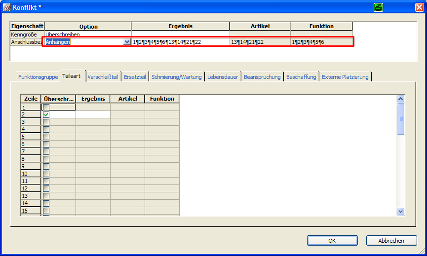

Hallo Bernhard !
Kam nicht eher dazu....
Also mit den Artikeln ist soweit alles in Ordnung.
Ich denke, Du wählst den Hilfsblock in P8 in dem REiter "Artikel"
über den ... Knopf im Grid.
Dann musst Du nur aufpassen, daß im Folgedialog (siehe Screenshot)
die Anschlussbezeichnungen nicht auf "Überschreiben" stehen sondern auf "Anhängen" (wie im Bild).
Dann klappt das.
