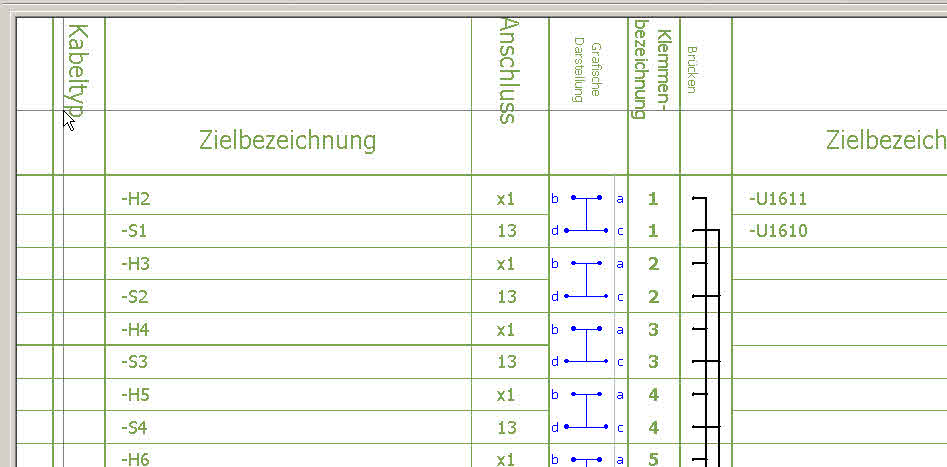

hallo Leute
Habe mehrere Doppelstockklemmen (siehe erster Anhang) mit verbundener unterer und obener Etage und Stegbrücke.
Bekommen alle Etagen die gleiche Nummer erhalte ich im Klemmenplan eine duchgehende Stegbrücke.
Unterscheide ich zwischen unterer und obener Etage  erhalte ich im Klemmenplan einmal eine ext. und einmal eine int. Brücke.
Nun meine Frage.
Muß ich in diesem Fall allen Klemmen die gleiche Etage zuordnen, oder gibt es auch eine Möglichkeit, mit Unterteilung in unterer und obener Etage, um eine duchgehende Stegbrücke zu erhalten.
Gruß  Günter

Das ist schon mächtig Spielerei mit dem Formularbau...
Mal ein Bildchen wie es aussehen könnte...

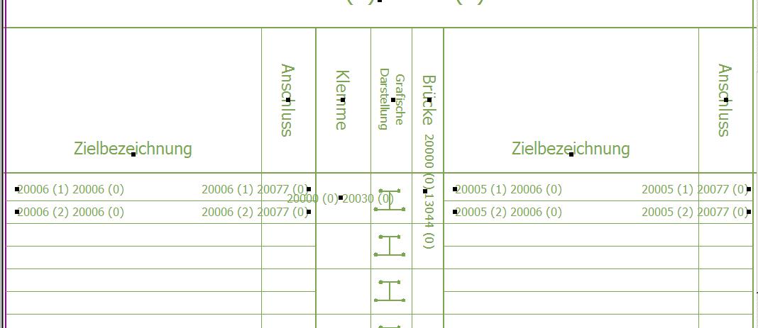

Hallo Bernd,
deine Lösung ist schon fast die, die ich gemeint habe. Einziger Haken nur noch, dass Günter's Klemme eigentlich nur eine Brückenmöglichkeit bietet. Die Grafik ist aber peeeerfekt!
Beigefügt habe ich drei Bilder zum Anschauen:
  - eine Beispielschaltung - inwiefern sinnvoll, lassen wir mal dahingestellt
  - Klemmenplan der Leiste X1 aus der Schaltung
  - Aufbau des Klemmenplanformulars
Ist es in etwa das, was Du vorgestellt hast, Günter?

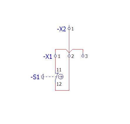

Danke für die Antworten
Nur noch zwei Fragen.
In Balage Schaltungs.jpg weist die Klemme 2 an der oberen Seite 3 Abgänge auf.
Wie bekomme ich das hin? Wenn ich zu einem Linken, einen Rechten Abgang platziere, wird der linke gelöscht.
Und die zweite Frage, ist die grafische Darstellung im Klemmenplan zuordenbar, da es ja auch Klemmen gibt, bei der die obere und die untere Ebene nicht miteinander verbunden sind.
Gruß  Günter

Hallo Günter,
Dort habe ich eine Brücke und kein T-Stück eingefügt. Sie - und auch die Kreuzung - ist unter den Verbindungssymbolen zu finden.
Wenn die Klemmebenen nicht miteinander verbunden sind, dann stellen sie eigentlich zwei Klemmen dar und sollten jeweils eigene Klemmennummer bekommen. Somit müsste die Etagenbetrachtung in den Klemmeneigenschaften eigentlich ignoriert werden. In welche Reihenfolge die Klemmen der beiden Ebenen nummeriert werden sollen, gibt es unterschiedliche Meinungen.
