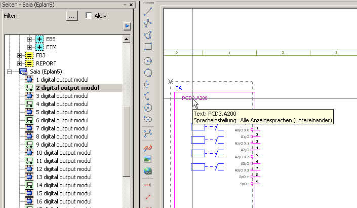

Ich habe gerade die Saia Makros geladen. Sie haben die Endung MFF und MFE. Wie bekomme ich die Sachen ins P8 ?

EPLAN5_MAKROUEBERNAHME.Z13.TXT
Ich gehe mal davon aus das Du kein Eplan5 mehr hast? Folgende Vorgehensweise um Eplan5-Daten nach P8 zu bekommen:
  • Kopiere Dir das hier angehangene Eplan5-Projekt (Endung zip entfernen, die richtige Endung z13 behalten) auf Platte.
  • Lege Dir ein Verzeichnis wie folgt an: LW:\EPLAN4\M\SAIA und kopiere dort die Files *.mf* hinein.
  • P8 starten.
  • Eplan5-Übernahmeassistent starten Projekt - Eplan5 Datenübernahme - Makro.
  • Im Dialog Stammdatenlaufwerk und Quelle (dort wo die Makros hinkopiert wurden) auswählen.
  • Im Feld Symbole aus den Morebutton [...] betätigen und das Häkchen bei z13 (ganz unten links) setzen.
  • Anschließend das Projekt (z13) auswählen und mit ok übernehmen.
  • Das Häkchen bei Makro automatisch erzeugen setzen.
  • Eventuell Ziel für Makros und Ziel für Makroprojekt ändern.
  • Weiter auf die Regkarte Sprachzuordnung. Zuordnung entsprechend einstellen.
  • Weiter auf die Regkarte Symbole. Hier, wenn nötig, die vorhandenen Symbolbibs umwandeln (es sollte dann in den Zeilen ein grünes Häkchen dran sein).
  • Auf Fertigstellen klicken. P8 übernimmt nun die Makros, legt ein Makroprojekt an und erzeugt pro Makro eine Seite.
Sollte dann so aussehen wie im angehangenen Bildchen...

hallo,
habe versucht nach deiner Anleitung Makros von Siemens in mein P8 zu bekommen.
Projekt wurde erzeugt, aber es ist leer!
In der Systemmeldung steht folgende Meldung:
Das Normblatt ESSG_01_02D.EXP wurde nicht importiert! (Bei Stammdatenlaufwerk steht kein Wert gesetzt  - wo kann ich das Stammdatenlaufwerk ändern?)
Bitte um Rat,
Grumi
[Diese Nachricht wurde von grumi am 21. Okt. 2009 editiert.]
Beiträge: 15740
Professional
2.7.x
Expertenmenü :)
erstellt am: 21. Okt. 2009 20:48    Editieren oder löschen Sie diesen Beitrag!  <-- editieren / zitieren -->   Antwort mit Zitat in Fett Antwort mit kursivem Zitat    Unities abgeben: 1 Unity (wenig hilfreich, aber dennoch)2 Unities3 Unities4 Unities5 Unities6 Unities7 Unities8 Unities9 Unities10 Unities Nur für ranku 10 Unities + Antwort hilfreich
Ein EPLAN4 Makroverzeichnis hattest Du angelegt (wie beschrieben E:\EPLAN4\M\KDK - Laufwerk E steht für ein Beispiellaufwerk)? Dann sollte das auch mit dem auswählen des Stammdatenlaufwerkes klappen (aus der Liste auswählen). Das z13 ebenfalls kopiert und ausgewählt?
EditBernd Auch wichtig: ist ein E:\EPLAN4\N Verzeichnis vorhanden? Nur dann erkennt Eplan ein "Stammdatenlaufwerk" zum auswählen...
