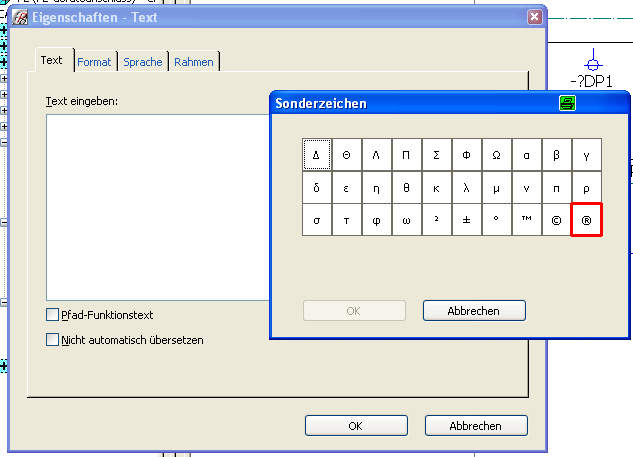

ich habe mal wieder eine Frage.
Kann ich mit P8, dieses R im Kreis = eingetragenes Warenzeichen schreiben.
Wenn ja, wie?
Besten Dank im Voraus
Gruß Katrin

Hallo Katrin !
Ruf mal im Kontextmenü bei der Texteingabe "Sonderzeichen" auf...
LG,
nairolf

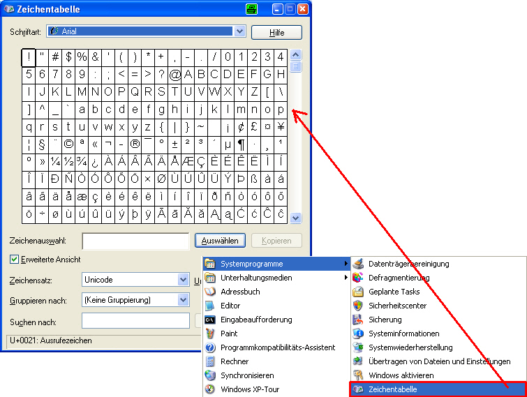

Hallo nairolf,
vielleicht weisst Du oder jemand anderst auch wie man Hochstellungen machen kann. z.B. cm-3 ( aber nicht 1/cm³ )
Gruß Fritz

Hallo Fritz !
Wenn mir ein Sonderzeichen in P8 fehlt, (und ALTGR mich nicht weiterbringt) dann hole ich es mir aus der Zeichentabelle meines Fonts aus Windows....

Hallo nairolf,
was letzendlich heisst: Wenn sich die Geschichte nicht im Zeichensatz befindet z.B. Arial ( vorgeschrieben ) dann habe ich Pech gehabt.
Vielleicht wär das mal einen Verbesserungsvorschlag wert. d.h. Dinge wie Hochstellen und Tiefstellen, usw. in Texten als auch in den Properties machen zu können. Wie z.B. in MS Word Format->Zeichen die Effekte.

was letzendlich heisst: Wenn sich die Geschichte nicht im Zeichensatz befindet z.B. Arial ( vorgeschrieben ) dann habe ich Pech gehabt.  ;)
Wenn nicht explizit der standard Arial Zeichensatz von Windows vorgeschrieben ist kannst natürlich auch Arial Unicode nutzen. Vorteil: er enthält so gut wie alle Zeichen der Welt.

Einfach so weil es Spass macht, quatsch meine Fluidler brauchen das.
Hallo Ferenc,
Ja daran dachte ich auch schon mal, hatte dann aber das hochgestellte "-" nicht gefunden. Heute hatte ich nach dem endlosen Schnee geschippe mal richtig Zeit zu suchen. Du hast recht es geht.
Nur eine user-freundliche Lösung ist das nicht gerade.
