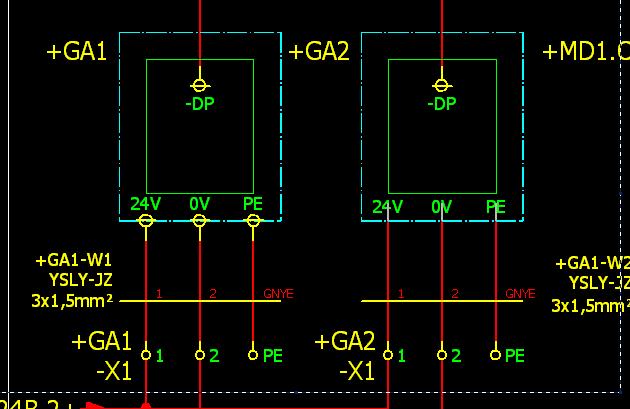

ich habe einen Ortskasten mit einer Geräteklemme, habe testweise zwei verschiedene Darstellungen gemacht (siehe Bild). Rechts mit einem normalen Geräteanschluss und links mit einem Sammelschienenanschluß. In beiden Fällen wird im Klemmenplan das Kabel nicht angezeigt. Warum?
EDIT: die Verschachtelung für Ortskästen ist bei mir eingeschaltet

mach doch mal vom Bildchen ein Fenstermakro bitte... Danke...

Die Darstellungsart Deiner Adern steht auf Grafik... warum auch immer. Stelle diese mal um auf Allpolig und dann bekommst Du auch die Kabel in den Klemmenplan...

Hallo Bernd,
das habe ich auch schon ausprobiert, hat aber leider nicht geklappt
EDIT: ups...Du meintest ja die Adern, nicht die Anschlüsse. Stimmt, das ist mir gar nicht aufgefallen. Werde ich dann mal sofort ändern, danke

Super, Bernd  Das hat geklappt. Warum die auf Grafik standen, keine Ahnung. Auf jeden Fall vielen lieben Dank *blümchenreich*
