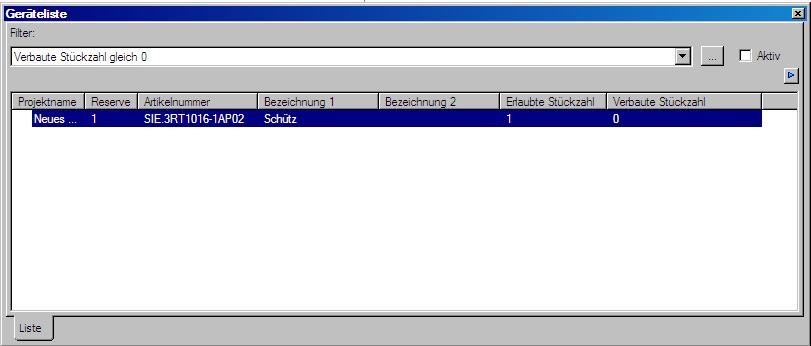

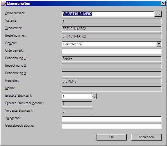

Dazu wähle aus dem Pulldown-Menü Projektdaten -> Geräte/Artikel -> Geräteliste. Am besten löst Du das Fenster aus seiner Andockposition heraus und platzierst irgendwo ganz frei. Etwa so, wie am Bild "Dialog.jpg". Die Spalten lassen sich konfigurieren - über dem Kontextmenü. Auch darüber lassen sich die Artikel in die Liste aufnehmen. Das Bild "Dialog 2.jpg" zeigt wie ein eingetragener Artikel aussehen kann. Mit einem Doppelklick auf den Artikel öffnet sich den "Dialog 3.jpg". Da lässt sich beispielsweise die veranschlagte Menge einstellen. Danach kannst Du aus der Geräteliste die gewünschte Spulen ins Schaltplan ziehen. Das wirklich Gute daran ist, dass diese Liste die veranschlagten und tatsächlich verbauten Mengen online gegenüber stellt!
