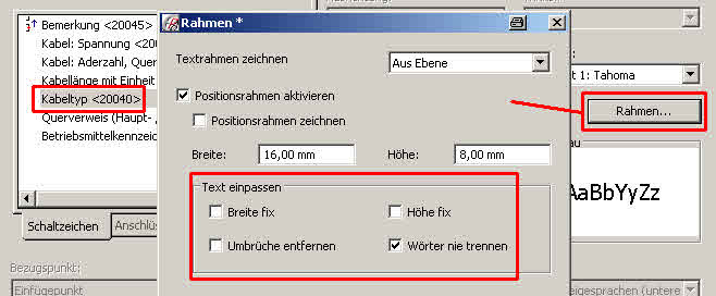

Hallo Forum,
da nerv ich wieder
Ich würde gern die Kabeltypen zweizeilig darstellen, da sie mir in der Standard Schriftgrösse zu lang sind.
Ich habe sie schon mal kleiner gemacht, aber das kann die Werkstatt dann wieder nicht ohne Brille lesen
Bei 21 konnte mann die Typen auch 2zeilig darstellen, geht das bei P8 auch???

Ja man kann sich bspw. um Eigenschaften einen Positionsrahmen legen und diesen dann entsprechend einstellen das der Text umbricht. Guck mal das Bildchen... ein bißchen mit den Einstellungen Text einpassen spielen und das optimale herausfinden (eine Möglichkeit von vielen)...

Prima, besten Dank!!!
Laut Hotline geht das nämlich nicht. Ich weiß gar nicht warum ich dort überhaupt noch anrufe!
Ein Glück, dass das Forum hier so gut funzt!!

Mh, meine Kabelangaben realisiere ich über Blockeigenschaften.
Hier mal zum probieren ein Format für Blockeigenschaften zum Typen Kabel:
[20201<20010,0,0,0,0,0,0,0,0,,0,0,0,0,0>][LF][20201<20040,0,0,0,0,0,0,0,0,,0,0,0,0,0>][SP][20201<20041,0,0,0,0,0,0,0,0,,0,0,0,0,0>][LF][20201<20071,0,0,0,0,0,0 ,0,0,,0,0,0,0,0>][LF][20201<20045,0,0,0,0,0,0,0,0,,0,0,0,0,0>]@@EPLAN 5
Ist teilweise aus Eplan 5 noch entstanden.
Wenn Dir nun etwa die Typenbezeichnung zu lang ist, kannst Du entweder manuel in den Eigenschaften des jeweiligen Kabel Zeilenumbrüche einfügen (STRG+ENTER Tasten gleichzeitig drücken), oder aber Du machst das für den Kabeltypen in der Artikelverwaltung im Reiter Kabeldaten, da dort die Daten eingetragen sind, die auch im Plan angezeigt werden, bzw. im Plan in den Eigenschaften des Kabels stehen.
Dies wäre ein Weg, wenn Du neue Kabel einfügst.
Bei bereits bestehenden Kabeln kannst Du nat. auch beide Wege nehmen, jedoch ist zu beachten, dass Du, nimmst Du den Weg der AV, Du den Kabeln mitunter erneut den jeweiligen Kabeltypen zuweisen must. Ich habe es noch nicht ausprobiert, ob bestehende Kabel autom. geändert werden (z.B. nach durchlauf von "Verbindungen aktualisieren" oder einer komprimierung des Projekts)...

Hallo Franky,
das mit den BE habe ich noch nicht verstanden. Wo trägst Du diese ein? Ich finde das BEs hier nicht nötig sind.
@Zeilenumbruch
Das funktioniert nicht im Feld Kabeltyp (Symboleigenschaften Regkarte Kabeltyp) und ist dort auch nicht vorgesehen.
@Idealerweise
Ich nehme, wenn möglich und nötig, immer die Eigenschaft 20067 (Kabelbezeichnung in der Grafik) aus dem Kabelartikel. So kann man genau das abbilden wie man es möchte und hier bspw. gleichzeitig mit Zeilenumbrüchen arbeiten.
Aber wie schon gesagt. Es gibt mehrere Wege...

Zu den Blockeigenschaften:
Stimmt (kurz überlegt hab) mit den BE's führt zu verwirrungen, und sie sind in diesem Fall nicht notwendig. Sry.... hab wieder mal um zu viele Ecken gedacht und bin dabei wohl irgendwo angeeckt
@Zeilenumbruch (Test mit der V1.8) klappt das bei mir, wenn der Zeilenumbruch in der AV (Reiter Kabeldaten, Feld Kabeltyp) eingegeben ist. Direkt in den Eigenschaften habe ich das noch nicht probiert.
@ Eigenschaft 20067:
Werde ich mal ausprobieren,....
und schauen wie ich damit klarkomme, da ich meist mit bereits erstellten Projekten arbeiten muss.
