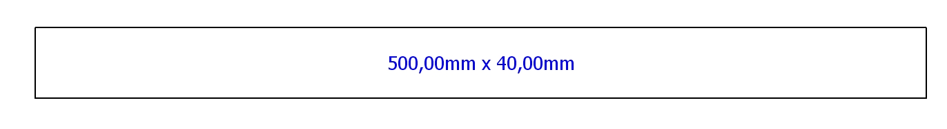

Hallo Leute,
ich verwende für den Montageplattenaufbau als Kabelkanal ein Rechteck....
gibt es denn die Möglichkeit die Größe dieses Rechtecks anzuzeigen ?

Also mal ein bißchen probiert. Machbar ist das da es die Eigenschaften X/Y-Ausdehnung gibt. Diese muß man nur dem Makro mitgeben dann sollte das klappen (jetzt mal auf die Schnelle mit der aktuellen Beta probiert, eventuell kann die 1.8.6 das nicht - probiere ich später oder Du
Ich hänge das Makro mal an (ich hoffe mal das ist so ähnlich wie Du Dir das vorstellst). Platziere es auf eine Montageplatte und verändere mal die Größe und berichte bitte ob sich die Werte automatisch ändern wenn Du die Größe des Kanals änderst...

oaky Bernd das Funktioniert soweit auch in der 1.8.6
Allerdings ist es kein Rechteck sondern der Rahmen zu Positionierung eines Artikels.
Der Komfort der Größeneingabe wie bei einem Rechteck ist halt nicht mehr gegeben.
Zumindest ist dies der Ansatz der Lösung
Danke Bernd

Ja nicht optimal, gebe ich Dir recht. Waren eben nur erste Gedanken. Vielleicht fällt jemanden noch etwas anderes ein. Parallel würde ich dazu mal den Support dazu "belästigen"...

Antwort vom Support:
leider gibt es eine solche Funktion nicht.
Man kann nur die Daten manuell als Text einfügen.

Habe das Makro mal getestet.
Nun bekomme ich mehrere Fehlermeldungen:
"Bauteil auf der Montageplatte ohne Darstellung im Schaltplan"
"Betriebsmittel ohne Hauptfunktion"
"Der Artikel *** ist eingelagert, aber nicht die Variante 1"
Liegt der Fehler bei mir oder ist es ein generelles Problem.
Mein Ziel wäre die Platzierung eines Artikels nur im Schaltschrankaufbau und nicht im Stromlaufplan.

ich will nicht unken, habe aber das Gefühl, dass gerade der Montageplattenaufbau sehr halbherzig umgesetzt wurde.
Problem Kabelkanal und andere "Feinheiten" habe ich auch schon beim Support nachgefragt. - Die Kernaussage war - durch die Blume: Eigentlich ist die Aufbau-Geschichte nur drin, damit was drin ist, wer mehr will muss halt Cabinet benutzen...)
