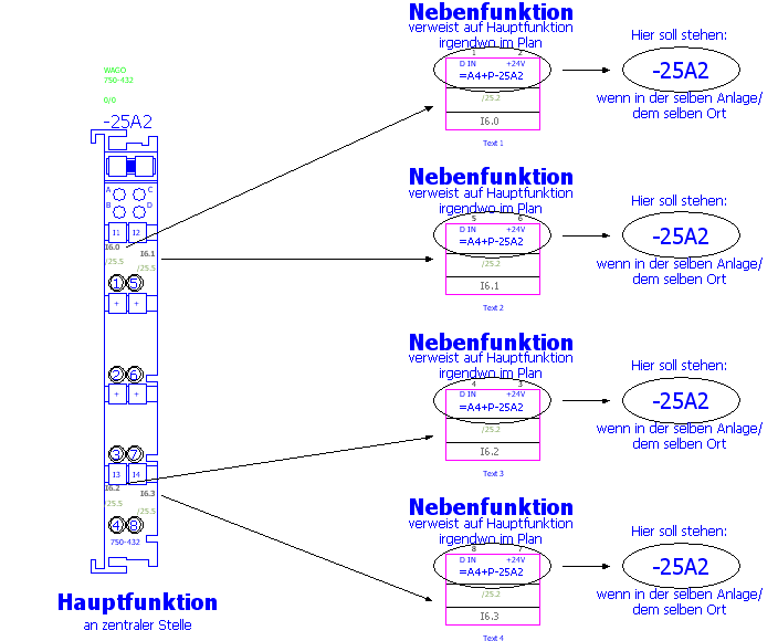

Ich werde nicht ganz schlau aus den Ausführungen, besonders was Bernd sagt. Ich habe mal ein Bildchen angehängt von dem Strukturaufbau, wie ich es mir denke. Wenn ich Bernd richtig verstehe (vielleicht tu ich's auch nicht), sollte jeder Ein-Ausgangskasten ein separates BMK haben. Das wäre natürlich nicht Sinn der Sache. Die Ein-Ausgänge sollen ja alle auf die SPS-Karte verweisen (also auf 25A2 in meinem Beispiel), und somit deren BMK annehmen. Dann habe ich noch Verständnisschwierigkeiten mit dem Begriff "SPS-Kasten" - ist damit die SPS-Karte an sich oder die Ein-Ausgänge gemeint?
Ferenc: ich habe es so gedacht, dass meine SPS-Karte (SPS-Kasten?) als Hauptfunktion dient und die Ein-Ausgänge als Nebenfunktion (war zwar nicht so, als ich nachschaute, ändert aber am Verhalten nix). Eine SPS verstehe ich von der Funktion zunächst mal wie ein Schütz: Ich habe eine Hauptfunktion oder ein Mutterbauteil (das Schütz, die SPS-Karte) und zugehörige querverwiesene Bauteile oder Tochterbauteile (Kontakte, SPS-Ein-/Ausgänge), die die Informationen des Mutterbauteils annehmen sollen (BMK, Anschlüsse, Adressen, etc.). Ich verstehe es nicht, wieso dies hier so schwierig sein soll?
Ich hoffe, ich habe meine Ausführungen verständlich gemacht. Danke jedenfalls für eure Mühe. Habe hier schon viele wertvolle Tipps bekommen....
Shöne Grüße, Bernhard

Hallo  Bernhard !
Also so schwierig wie sich das jetzt vielleicht im Verlauf des Threads anhört ist es nun wirklich nicht.
Habe anbei mal ein überarbeitetes Fesntermakro (Endung .txt entfernen) reingestellt.
Das Problem an Deinem Makro war, daß Du um Deine SPS-Anschlüsse einen SPS-Kasten ohne
BMK gezeichnet hast, dadurch musste der SPS-Anschluss immer das volsständige BMK anzeigen
(ist ja geschachtelt  )
Generell ein Tipp für das funktionale Zeichnen von verteilten SPS-Bits:
Verzichtet auf den SPS-Kasten aussen rum, sondern zeichnet ein Rechteck und setzt die Ebene des Rechtecks
auf "EPLAN306.Symbolgrafik.SPS-Kästen".
Vorteil: Der SPS-Navi bleibt übersichtlicher (nicht x SPS-Kästen) und die Performance wird gesteigert !
(ist ein EPLAN Tipp  )
Zu Deinem anderen Makro: da ist ein Gerätekasten verwendet und kein SPS-Kasten --> die Dinger werden sich nicht kennen...
LG,

Ich meinte natürlich nicht das jeder verteilt dargestellte EA-Punkt ein anderes BMK bekommt. Aber nairolf hat es ja schön erklärt...
@nairolf
Danke! Genialer Tipp...

Hallo Nairolf,
also viiiiiielen Dank, mit deinem Beispielmakro funktioniert es so, wie es sollte. Du bist echt toll! Nun verstehe ich auch langsam, was ihr gemeint habt. Jetzt muss ich halt alle meine Symbole umstricken, aber das mache ich erst nach Ostern. Bin jetzt echt glücklich mit der Lösung.
