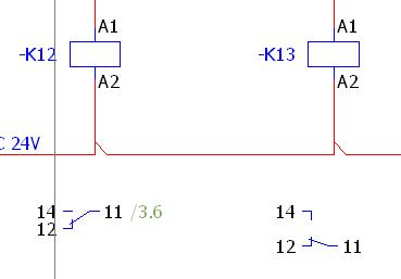

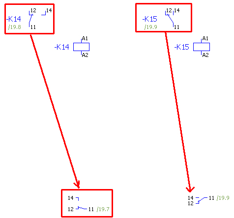

Ich hab da auch mal wieder was verwirrendes.
Habe ich ein Koppelrelais mit einem Wechslerkontakt und verwende diese irgendwo im Projekt unterscheidet sich dessen Darstellung im Kontaktspiegel im Gegensatz zu den anderen. So ein Mist!
Hab die Anschlusskontakte in einem Artikel hinterlegt.
Oder muss ich da was mit Funktionen machen?
Vielen Dank
Frank

Also grundsätzlich wird im Kontaktspiegel angezeigt, was Du gezeichnet
hast. DAbei ist nicht jeder Wechsler = Wechsler
Man kann in der Funktionsschablone eines Artikels das Symbol "erzwingen"
LG,
nairolf

läuft...
hab das nach deiner gezeigten schablone in der artikeldatenbank so festgelegt, dass nur dieses symbol verwendet werden soll.
vielen dank u schönes wochenende!
