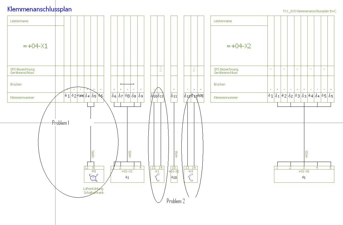

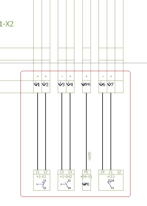

Moinsen!

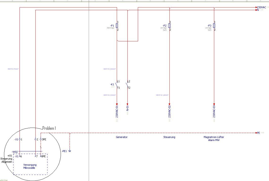

ja, ich bin auch mal wieder hier mit einem Problem. Erneut bringt mich dieser Klemmenanschlussplan zum Verzweifeln.

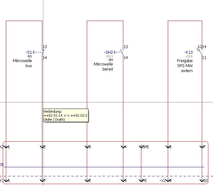

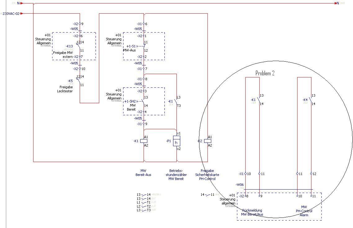

Ich möchte eigentlich nur, das bei der Auswertung ALLE Klemmen dargestellt werden (siehe Bildanhang Problem 1). Leider übersieht die Auswertung aber die in Problem 1 dargestellten Klemmen. Außerdem behält er bei der Auswertung die Anschlußrichtung nicht bei. So stellt der Klemmenanschlußplan (Bild 2 Problem 2)z.B. die Verbindung -X1_10 zu -K1_13 da und nicht -X1_10 zu +01-X2_8 usw.
Wer kann helfen...
Es ist zum Haare raufen!

Arne... Vermutung laut den Bildern: Deine Klemmenausrichtung extern/intern stimmen da wohl bei einigen Klemmen nicht bzw. sind unterschiedlich...

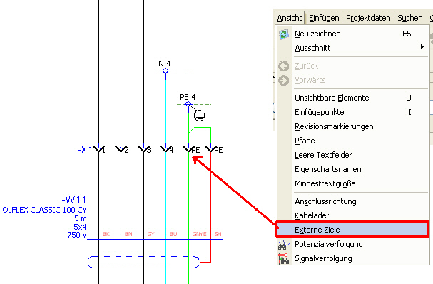

Schalte doch mal auf die Schnelle im Menü Ansicht die externen Ziele ein.
Die Pfeilrichtung verrät dann schon mal wo intern und extern liegt.

hallo bernd, hallo nairolf,
erstmal vielen Dank für den Tipp. Hab da mal wieder etwas dazugelernt bezogen auf das Eplan-Universum.
Leider ist das Ergebnis noch nicht ganz zufriedenstellend. Ich habe bei meinen Problemanbindungen mal die Pfeilrichtung kontrolliert, konnte aber kein Fehler erkennen. Vielleicht könnt Ihr ja nochmal auf die Bilder im Anhang schauen, ob ich da etwas übersehen hab.
BTWBy the way (So nebenbei bemerkt): Wie würde ich denn die Pfeilrichtung richtig stellen, wenn falsch?

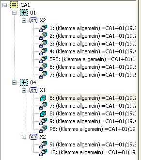

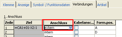

Hi Arne !
Also hier stimmt irgendwie einiges nicht zusammen....
Mit welcher Version hast Du das Projekt bearbeitet ?
(Bitte Sys-Info eintragen !)
Die Symbolbib's sind anscheinenend von einer Beta.
Die Klemmen sind zwar allpolig platztiert aber auf Darstellungart Einpolig.
An Klemme X2:1 ist zwar grafisch intern etwas angeschlossen,
aber in dem TAB "Verbindungen" steht diese auf extern...
Ich denke, hier wäre es das beste, das gesamte Projekt zu haben
und gleich mal auch an den Support zu senden.
Hier ist tiefere Ursachenforschung angesagt
