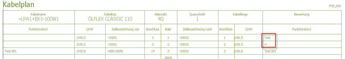

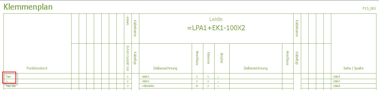

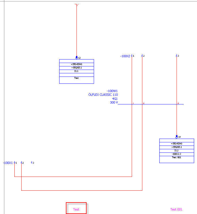

Guten Morgen,
ich habe mal wieder ein Problem
Ich habe hier mal drei kleine Bilder angehänt,
also es geht um die Funktionstexte im Klemmen und Kabelplan.
Kann mir jemand erklären warum der Text "Test" im Kabel und Klemmplan erscheint und wie ich ich weg bekomme?
LG
Andi

der Pfad-Funktionstext gilt vom Beginn (Einfügepunkt des Textes) bis zu seinem Ende (Blattende bzw. nächster Pfad-Funktionstext).
Weg bekommst Du ihn, indem Du den zweiten unter den Einfügepunkt der Kabeldefinition schiebst. (Dann hat das Kabel den Funktionstext 2)
Oder du definierst einen Funktionstext am Kabel (evtl. geht auch ein Leerzeichen als "nix").
Das müsste die Lösung sein, korrigiert mich, falls ich falsch liege.

Hallo Andy74MA,
jedes Symbol hat auch selbst eine Eigenschaft "Funktionstext". Ist dort nichts eingetragen, "erbt" das Symbol den Inhalt des Objektes "Pfad-Funktionstext" - wie von mbabilon beschrieben. Ist im Symboleigenschaft "Funktionstext" etwas eingetragen, wird der Inhalt des Pfad-Funktiontextes für dieses Symbol ignoriert und gilt die eigene Eigenschaft. Das Ergebnis wird in der Symboleigenschaft "Funktionstext (automatisch)" gespeichert, und kann bei Bedarf im Eigenschaften Bereich im Eigenschaftsdialog angezeigt werden. Diese Eigenschaft muss eventuell über die Schaltfläche Neu manuell zur Liste hinzugefügt werden.
Wenn der Funktionstext nur für den SPS-Eingang gilt, dann kannst Du ihn in die Symboleigenschaft  "Funktionstext" des SPS-Eingangs direkt eintragen und unterhalb des Symbols den Text löschen. Somit wirkt der Text nur noch auf den Eingang und erscheint nicht in den Klemmen und im Kabel.
