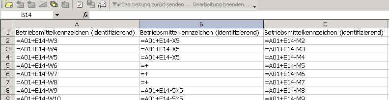

ich brauche mal wieder eure Hilfe.
Ich möchte meine Kabelliste nach EXCEL exportieren und weiß nicht wie.
Kann mir einer von Euch weiterhelfen.
Gruß Katrin

Hallo Katrin,
für solche Exporte kann man u.a. die Beschriftungsfunktion (unter Dienstprogramme - Auswertungen) nutzen. Anbei mal ein einfaches Schema (nur Kabelname sowie erste Quelle und erstes Ziel - kann aber beliebig erweitert werden) zum importieren in die Funktion Beschriftung (ein Ergebnis mal als Bildchen hier).
Wenn Du die Liste in Excel bearbeiten möchtest solltest Du aber die Funktion Eigenschaften extern bearbeiten nutzen (ebenfalls unter Dienstprogramme und hier Funktionen extern bearbeiten).

Danke Bernd,
für die schnelle Antwort. Das mit dem Export ist mir soweit klar, aber ich bin ein Dummy  und vor lauter P8 kann ich keinen klaren Gedanken mehr fassen.
Ich müsste das  BMK, die Aderzahl und den Aderquerschnitt exportieren. Kannst du mir eine Excle-Liste erstellen?

Ein geändertes Schema anbei...
Prinzipiell ist das eigentlich recht einfach. Du öffnest das Schema über den More-Button [...], öffnest die Regkarte Etikett und verschiebst die linken Eigenschaften (verfügbare Formatelemente) nach rechts (ausgewählte Formatelemente) hinzu. Eventuell Trennzeichen setzen etc. Das ist eigentlich alles...
