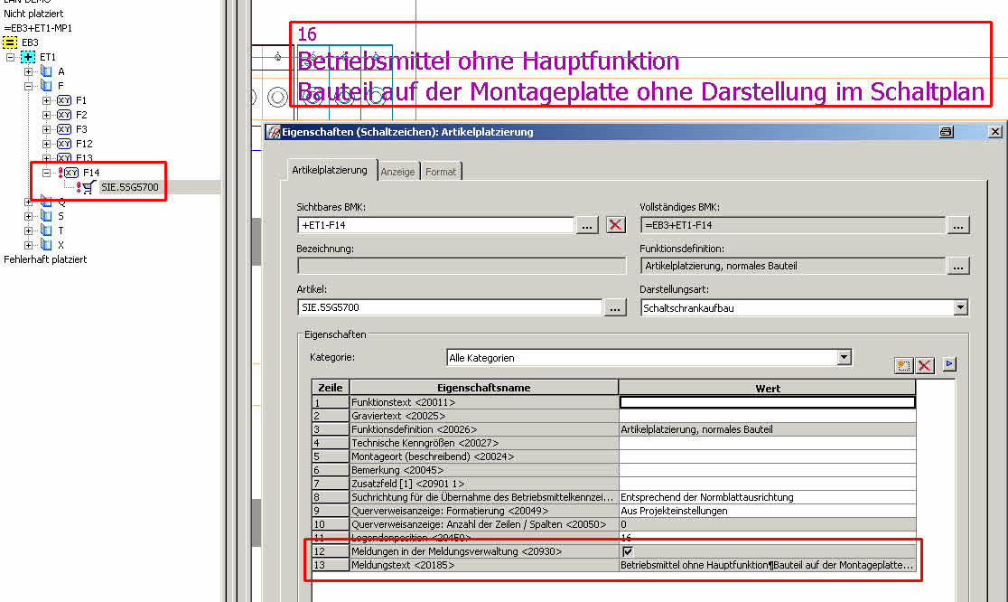

wie kann ich die Montageplatte aktualisieren wenn ich ein BMK (z.B. ein Schütz),das sich schon auf der Montageplatte befindet, im Schaltplan lösche. Bei mir kriege ich da keine Fehlermeldung.
Gerhard
Beiträge: 15740
Professional
2.7.x
Expertenmenü :)
erstellt am: 09. Mrz. 2008 17:51    Editieren oder löschen Sie diesen Beitrag!  <-- editieren / zitieren -->   Antwort mit Zitat in Fett Antwort mit kursivem Zitat    Unities abgeben: 1 Unity (wenig hilfreich, aber dennoch)2 Unities3 Unities4 Unities5 Unities6 Unities7 Unities8 Unities9 Unities10 Unities Nur für gwa 10 Unities + Antwort hilfreich

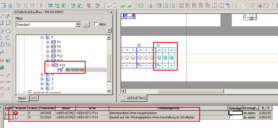

Ich habe es mal probiert. Man bekommt doch eine Fehlermeldung (Bildchen 1)...? Mit der 1.9 kann man sich das auch noch groß einblenden lassen (Bildchen 2)...

Hallo Bernd,
  hatte die Meldung ausgeblendet
wo finde ich die Einstellung für die große Anzeige?
Kann ich, wie in der 5-er Version, die nicht im Schaltplan vorhandenen Teile von der Montageplatte löschen lassen?

Einstellung habe ich gefunden (Ebene 520)
