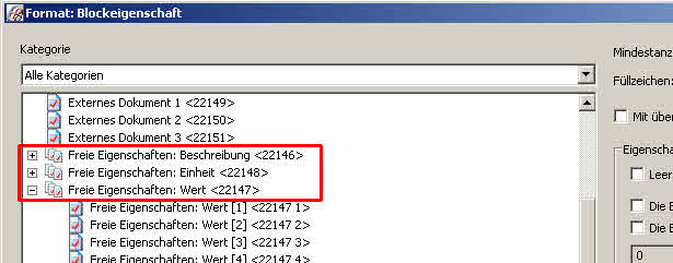

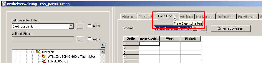

Ich möchte im Prinzip genau sowas.
ABER - wo finde ich die freien Eigenschaften, um sie wie z.b. beim Motorenschild (Neu halt ein anderes Schild) zu platzieren.
Weiss jemand, ob man die freien Eigenschaften auch irgendwo anders anzeigen kann ?
Ausser in den Formularen, da geht's.
Äh - freie Eigenschaften - in der Artikelverwalung.
Wünsche noch schönes Weekend.

was meinst Du genau mit freien Eigenschaften? Die des Artikels in der Artikelverwaltung? Wenn ja kann man sich diese über die Blockeigenschaften anzeigen lassen...

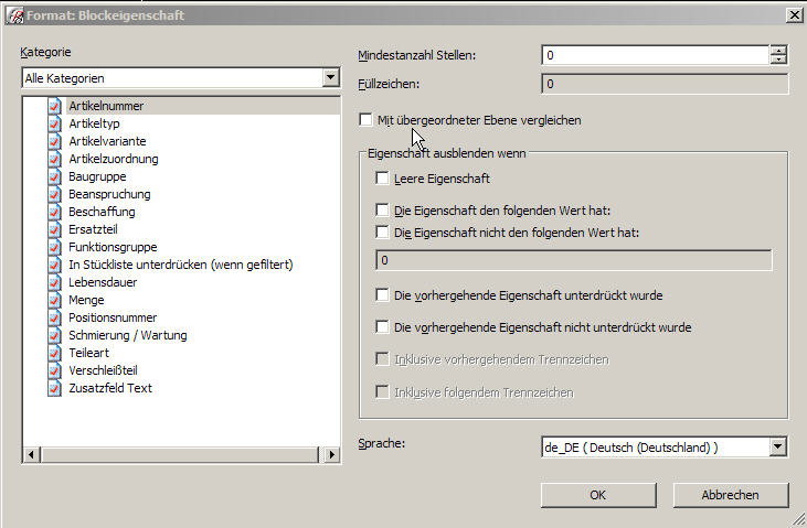

erstellt am: 06. Okt. 2008 08:48    Editieren oder löschen Sie diesen Beitrag!  <-- editieren / zitieren -->   Antwort mit Zitat in Fett Antwort mit kursivem Zitat    Unities abgeben: 1 Unity (wenig hilfreich, aber dennoch)2 Unities3 Unities4 Unities5 Unities6 Unities7 Unities8 Unities9 Unities10 Unities Nur für ranku 10 Unities + Antwort hilfreich
Guten Morgen
Jep !!!  genau die.
Aber bei mir sieht das anders aus.$
Muss ich auf was achten, dass ich diese Auswahl bekomme ?

erstellt am: 07. Okt. 2008 08:39    Editieren oder löschen Sie diesen Beitrag!  <-- editieren / zitieren -->   Antwort mit Zitat in Fett Antwort mit kursivem Zitat    Unities abgeben: 1 Unity (wenig hilfreich, aber dennoch)2 Unities3 Unities4 Unities5 Unities6 Unities7 Unities8 Unities9 Unities10 Unities Nur für ranku 10 Unities + Antwort hilfreich
Guten Morgen
Hi Bernd
Gaaaanz einfach :-)
Betriebsmittel - Eigenschaften - Format für Blockeigenschaft - 3Pt button - Artikeldaten - dann wirds steinig - mit Pfeil rüberschieben - dann kommt ein Fenster "Format:Blockeigenschaften"
Nun, - ich bin mir im Klaren, dass was nicht stimmt.
Ich habe es auch auf andere Art und Weise versucht.
Suchen in Threads hat mich nicht wirklich auf was gebracht.
Im Prinzip will ich auch "NUR" die freien Eigenschaften beim Betriebsmittel anzeigen. So wie halt z.b. den Funktionstext oder die Artikel-Nummer. Ich verstehe nicht ganz wieso man nicht alles anzeigen kann. Ist doch alles da - oder eben nicht.
Aber ich bin überzeugt, dass mir Bernd auch diesmal helfen kann.
