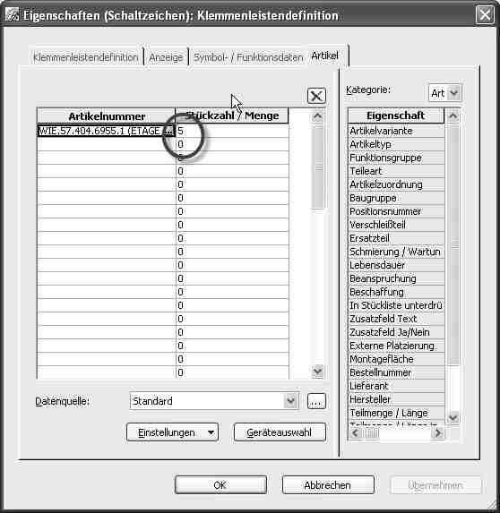

Habe als Neuling eine Frage zur Artikeauswahl in der Klemmenleistendefinition.
Wenn ich neben dem Artikel die Stückzahl eingebe, wie bei meinem Anhang zB 5 Stück wird mir trotzdem nur eine Klemme generiert.
Ist das normal, oder mache ich irgendwo einen Fehler.

Mit dem Eintrag der Menge innerhalb einer Klemmenleistendefinition erzeugst Du keine Klemmen sprich Funktionen. Das ist - hier - eine reine Artikelangabe.
