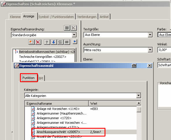

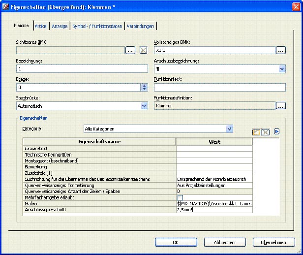

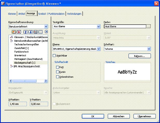

Wir haben an verschiedenen Rechnern im Netz mit der gleichen vom ADMIN vorgenommenen Installation verschiedene Möglichkeiten im Umgang oder der Verweigerung mit EPLAN. Um ein Makro mit Wertesatz für verschiedene Anschlussquerschnitte der Klemmen anzulegen, sollte der Anschlussquerschnitt nicht als Funktionstext (Kollision mit einem anderen gewünschten Pfadfunktionstext), sondern als Eigenschaft "Anschlussquerschnitt" ausgegeben werden. Auf einem Rechner kein Problem, auf einem anderen kommt beim Einfügen der Eigenschaft "Anschlussquerschnitt" der Eintrag "BM:Anschlussquerschnitt" und damit keine Anzeige am BM.
Gibt es dazu Erfahrungen der Profis, wie wir diesem Problem Herr werden können?

danke für die Antwort, die im Gegensatz zum Support immer sehr schnell kommt. Auch wenn es momentan keine Lösung gibt, fühlt man sich hier im Forum gut aufgehoben. Zur Veranschaulichung hier einmal ein Bild zum Problem, welches für Unbehagen sorgt.

Sorry, das erste Bild ist wieder verschütt gegangen und kommt nun extra

Du darfst nicht die Eigenschaften des BM nehmen sondern mußt die der Funktion nehmen (Du solltest bei neuen Eigenschaften ebenfalls 2 Reiter haben - Funktion bzw. BM). Dann klappt das auch...

Hallo Bernd
und danke, war natürlich der nicht beachtete Reiter. Dein Bild brachte die Erleuchtung
