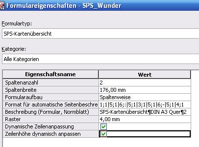

Hallo schon wieder...
Freunde, mein P8 verschluckt einfach meine SPS Adressen in der Auswertung...
Habe jetzt alles so schön mit den BMK betitelt, die werden in der Auswertung auch angegeben, es connected so herrlich (danke nochmal, Bernd!), aber was sehe ich:
In der Auswertung wird eine Spalte pro BMK vollständig beschrieben, und wenn die voll ist, ist für das BMK Schluß... Neue Spalte? Fehlanzeige... Neue Seite? Möööp... ebenso...
Meine SPS Auswertungsgrafik hat 20 Zeilen. Ab dem 21sten E/A-Pin wird es nicht mehr in der Auswertung angegeben, obwohl ALLE Eigenschaften gleich sind...
Hat das was mit den Filtern zu tun, die man bei Auswertung erstellen setzen muß? Ich benutze das Formular F20_001 für SPS-Kartenübersicht...
Hat jemand nen Plan? (´nen E-Plan sozusagen...  )...

Das mag sein...
Schade, da muß wohl mal ein Upgrade her, was?
Mein Problem besteht leider weiterhin. Habe so den Verdacht, daß es sich um eine Einstellung bezüglich der Zeilenanzahl in den Formulareinstellungen handelt. Habe da jetzt schon "Dynamische Zeilenanpassung" sowie "Zeilenhöhe dynamisch anpassen" zugefügt... - ohne Ergebnis...
Habe die Eigenschaften des Formulars mal beigelegt...

Hast Du mal Dein Formular aufgerufen und unter Eigenschaften geschaut, wieviel Zeilen dort eingetragen sind...nur eine Idee

Oh mönsch, jaklar hast Du. Sehe jetzt erst Deine Grafik im vorigen Posting...sorry  ich mache jetzt Feierabend, ist für heute besser

Mahlzeit...
Du hast ein statisches Formular erwischt. D.h., hier ist alles festgezimmert sprich 20 Eigenschaften wurden fest verdrahtet. Nicht mehr aber auch nicht weniger. Wenn es eine 21-igste Eigenschaft gibt wird diese in dieser Auswertung nicht angezeigt. Da nützt auch nichts das Du alles was nach dynamisch aussieht anhäkelst...
Dafür bräuchtest Du ein wirkliches dynamisches Formular was je nach gefundenen Daten dann auch die entsprechende Menge an Datenzeilen erzeugt... ;

Hi Bernd!
Weia, sowas hatte ich mir schon gedacht in der Art. Weil ja die Formulareigenschaft 20025() indiziert läuft bis 20...
Da tun sich jetzt natürlich weitere Fragen auf:
Wo bekomme ich so eine dynamische Formularvorlage her? Am besten schaue ich mal in die Tauschbörse, oder? Schlimmsten Falles muß ich mir selbst eins basteln...
Sollte ich dann das Indize einfach so weit laufen lassen, wie meine größte Anforderung ist, meinswegen bis 60? Oder kann ich die Dynamik irgendwo anders herzaubern???
Uiuiui... - mir ist vor lauter Nachdenken schon ganz komisch...
