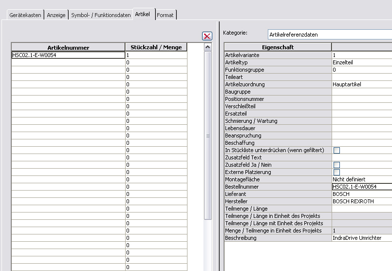

ich möchte einen Artikel aus dem Schaltplan erzeugen.
Der Menüpunkt "Artikel erzeugen" ist bei mir nicht anwählbar.
Muss ich da noch irgenwo einen Haken setzen?
Gerhard

Artikel ist eingetragen (gehe ich mal von aus)... Hast Du irgend etwas gruppiert bei diesem Teil?

Habe mal ein Bild angehängt

Ja... ist also ein Gerätekasten. Sind da andere Objekten drin und dann wurde das alles gruppiert?

Ist nichts gruppiert und es befinden sich nur Geräteanschlüsse darin

Grundsätzlich sollte das klappen. Wenn Du den Artikel erzeugen möchtest darfst Du aber nur den Gerätekasten markieren. Die Geräteendklemmen dürfen nicht mit markiert werden (werden aber trotzdem in den Artikel als Funktionsdefinition übernommen)...

Habe etwas gefunden.
Dieser Punkt funktioniert scheinbar nur wenn das Sybol neu eingefügt wird.
Nachdem ich den Gerätekasten neu gezeichnet habe lies sich der Artikel anlegen.

nein das sollte auch funktionieren wenn der Gerätekasten schon sein "Alter" hat... da stimmt etwas nicht.

Hallo Bernd,
mit neu meinte ich ohne dass schon mal ein Artikel vorbelegt war.
z.B. nach dem Kopieren eines BMK.

Komisch. Muß ich mal selber probieren...
