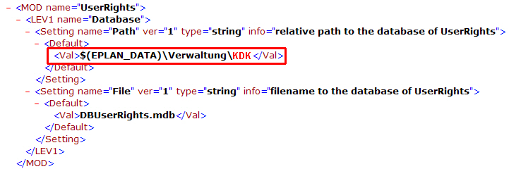

habe gerade mein Eplan öffnen wollen weil ich noch unbedingt was machen muss aber es kommt nur die Fehlermeldung: "Die Daten der Rechteverwaltung sind zur Zeit nicht erreichbar. eEntweder fehlt Datenbankdatei oder der Zugriff auf die Datei ist gestört."  Gestern lief noch alles wunderbar und die CD liegt natürlich in der Firma wo ich erst Ende nächster Woche bin.
Hat jemand eine Idee?? Schon mal Danke im voraus für dei Bemühungen.

Nun da nützt Dir die CD auch nix. Von selbst kommt das eigentlich nicht. Hast Du kontrolliert ob Deine Rechtedatenbank im Verzeichnis:
Laufwerk:\Eplaninstallationsverzeichnis bei Dir\Verwaltung\Deine Firmenkennung\dbuserrights.mdb
auch wirklich vorhanden ist?

erstellt am: 23. Feb. 2008 13:59    Editieren oder löschen Sie diesen Beitrag!  <-- editieren / zitieren -->   Antwort mit Zitat in Fett Antwort mit kursivem Zitat    Unities abgeben: 1 Unity (wenig hilfreich, aber dennoch)2 Unities3 Unities4 Unities5 Unities6 Unities7 Unities8 Unities9 Unities10 Unities Nur für CrazyMC 10 Unities + Antwort hilfreich
Hallo !
Hab mall ein wenig gesucht, und folgendes gefunden:
In der Datei "install.xml" im CFG-Verzeichnis von P8
gibt es einen Eintrag der auf den Pfad der DBUserRigthsmdb verweist.
Dieser kann im Install.xml angepasst werden. Nach einem Neustart von P8 verwendet
EPLAN den neuen Pfad.
Natürlich muss eine funktionierende *.mdb unter dem Pfad vorhanden sein.

erstellt am: 23. Feb. 2008 17:01    Editieren oder löschen Sie diesen Beitrag!  <-- editieren / zitieren -->   Antwort mit Zitat in Fett Antwort mit kursivem Zitat    Unities abgeben: 1 Unity (wenig hilfreich, aber dennoch)2 Unities3 Unities4 Unities5 Unities6 Unities7 Unities8 Unities9 Unities10 Unities
THX nairgolf
Sie lagen nciht auf einem Netzlaufwerk weil es schon immer funktionierte ohne Netz. Aber der tip mit der xml war genau der richtige. Warum da aber auf einmal was anderes drinn stand ist mir unerklärlich
