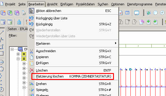

Hallo Forum,
Ich habe über Gerät einfügen im SPS-Navigator eine SPS Karte eingefügt und über die tabelarische Bearbeitung  komplett beschriftet. Das klappt prima und ist im Vergleich zu Eplan 21 ein Fortschritt.
Frohen Mutes habe ich mal in meinem Plan probehalber ein paar Klemmen plaziert, mich über die komische Darstellung gewundert, aber auch gut.
Nun habe ich eine Auswertung gefahren und alles war prima.
Da ich die Klemmen nicht auf dieser Seite gebraucht habe, habe ich sie wieder gelöscht und nun sind sie auch in meiner Auswertung und im Navi verschwunden
Ahh, das war bei 21 auch so, wenn man das Bauteil nicht definiert hat!!! Also den Bauteil definieren Knopf gesucht und festgestellt: Gibts nicht...
Hotline angerufen, dort einen alten Eplan 5er drann gehabt, der gar nicht wusste wovon ich rede...
Nun hoffe ich auf eure Hilfe, weil es halt immer wieder mal vorkommen kann das man eine Klemme nicht mehr braucht und die dann Reserve wird. Dann darf sie ja nicht einfach von der Karte verschwinden, oder ????
Vielen Dank für die Hilfe!!!

Hallo Them und willkommen hier
ja nun... wie das in 21 war kann ich auch nicht genau sagen (zu wenig damit gearbeitet) aber ich stelle jetzt mal eine Vermutung auf.
Wenn du die Klemmen nur in der grafischen Darstellung löschen möchtest und sie aber weiterhin zur Verfügung haben möchtest (bspw. um sie aus dem Navi wieder wo anders zu platzieren) solltest Du nicht die Funktion löschen verwenden sondern die Funktion Platzierung löschen. Damit wird nur die (grafische) Platzierung gelöscht aber die Klemme bleibt weiterhin im System und steht zur Verfügung.
Wenn es das nicht war mußt Du mal erklären was es mit dem Knöpfchen Bauteil definieren in 21 auf sich hatte...

Der Knopf Bauteil definieren wird benutzt um z.B. eine angelegte Klemmleiste oder eben SPS Karte festzulegen. Es ist danach nich möglich einzelne Klemmen oder so zu löschen. Sehr praktisch, weil man ja schon mal ein  paar Klemmen auf einer Seite entfernt, um sie später anderswo im Plan zu nutzen.
Deine Möglichkeit ist quasi das Gegenstück dazu, perfekt. Man muss sich jetzt halt angewöhnen den Weg so rum zu gehen, aber das war genau das was ich gesucht habe.
Besten Dank!

Hallo !
Alternativ zum Löschen der Platzierung kann man auch bei grafisch erzeugten Klemmen
nachträglich eine Funktionsschablone anlegen.
Dazu einfach eine Klemme markieren, über Projektdaten->Klemmleisten->Bearbeiten
und dann alle markieren und aus dem Kontextmenü "Funktionsschablone erzeugen" wählen.
Dann ist es auch egal, ob die Klemme mit entf aus dem GED gelöscht wird
