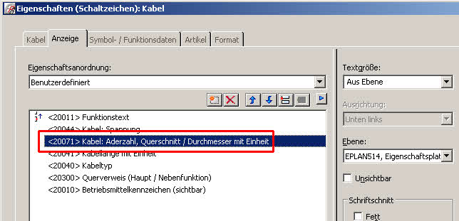

ich habe mal eine generelle Frage. Von Eplan habe ich nur Klemmenpläne erhalten, auf denen nur der Kabeltyp, nicht aber der Querschitt mit Einheit angezeigt wird. Nun habe ich mir selbst ein Formular gemacht (eines kopiert und geändert), in dem ich folgendes definiert habe: Kabeltabelle / Kabeltyp, Aderzahl, Querschnitt / Durchmesser mit Einheit
Damit im Klemmenplan nicht doppelt mm² erscheint, darf es in der Artikeldatenbank nicht unter Aderquerschnitt stehen.
Nun wird mir im Klemmenplan alles korrekt angezeigt, aber im Plan selbst fehlt am Kabel die Einheit(mm²).
OK...dachte ich mir, das kann man ja "hinzufügen". Aber nun stelle ich fest, dass ich es bei jedem Kabel hinzufügen müsste und dann muss ich jedesmal den Text verschieben, das kann es doch nicht sein.
Mache ich einen Denkfehler bzw. gibt es irgendwo ein Häkchen, wo ich das für alle Kabel einstellen kann?

...sodele. Ich habe mir das noch einmal genau durchgelesen. Dir geht es gar nicht um das Formular sondern um die Anzeige des Kabels im Plan und das dort bspw. das "mm²" fehlt.
Eine Möglichkeit wäre ein Kabel einmal so von den Eigenschaften zu bauen das der Querschnitt mit angezeigt wird. Dieses Format könnte man dann kopieren (Kabel markieren und dann im Menü Bearbeiten - Format kopieren wählen) und im BM-Navi (oder Kabel-Navi) alle Kabel markieren und das eben kopierte Format allen anderen Kabeln zuweisen (im Menü Bearbeiten und hier Format zuweisen wählen).
Ich würde hier dann die Eigenschaft 20071 (Kabel Aderzahl Querschnitt Durchmesser mit Einheit) nehmen/hinzufügen und die andere Eigenschaft (20053 Kabel Aderzahl Querschnitt Durchmesser) aus der Eigenschaftsanordnung entfernen. Jetzt weiß ich natürlich nicht was Du wildes mit der Anordnung der Eigenschaften der Kabel gemacht hast...

ja..stimmt. Mir geht es darum, dass im Klemmenplan nur 1x "mm²" angezeigt wird. Bei  mir ist das so, das im Klemmenplan "mm²" doppelt angezeigt wird und im SP gar nicht.
Ich habe in der Artikelverwaltung unter Kabeldaten/Aderquerschnitt anfangs immer die Einheiten mit angegeben. Das klappte auch alles super, bis ich die Einheiten auch im Klemmenplan angezeigt haben wollte, da standen sie dann doppelt. Nehme ich aber die Einheiten in der Artikelverwaltung unter Aderquerschnitt raus, dann werden sie im Stromlaufplan nicht mehr angezeigt...

...Ich habe in der Artikelverwaltung unter Kabeldaten/Aderquerschnitt anfangs immer die Einheiten mit angegeben...
Ja das ist der Fehler. Das gehört da nicht hin da es hierfür extra Felder gibt...
Da hilft nichts. Das solltest Du noch einmal ändern...

Hi Marina !
Dazu hat doch Bernd schon die Abhilfe geschrieben (s.o.)
Hm, ich habe das jetzt mal testweise mit einem Kabel gemacht, funktioniert auch ganz gut, nur...lässt sich das nicht irgendwo in den Kabeldaten ein für allemal einstellen?
Ich habe jetzt an einem Kabel in der Artikelverwaltung die mm² entfernt, dann in einem Testprojekt dieses Kabel eingefügt und entsprechend bearbeitet. Dann ein zweites Kabel eingefügt, mit "Format kopieren" und "Format zuweisen" das 2.Kabel geändert...klappte auch gut
Aber ich möchte nicht immer in jedem Projekt neu das Kabelformat zuweisen, sondern nur 1x generell diese Einstellung vornehmen. Habe aber nichts Entsprechendes gefunden

Hallo, nix einfacher als das...
Ein Kabel entsprechend deiner gewünschten Anzeige formatieren, dann bei Anzeige auf das Disketten-Symbol klicken, Namen vergeben und das Häckchen bei "Als Standart verwenden" setzen.
Bei allen neu eingefügten Kabeln, kommt es dann wie von Zauberhand
