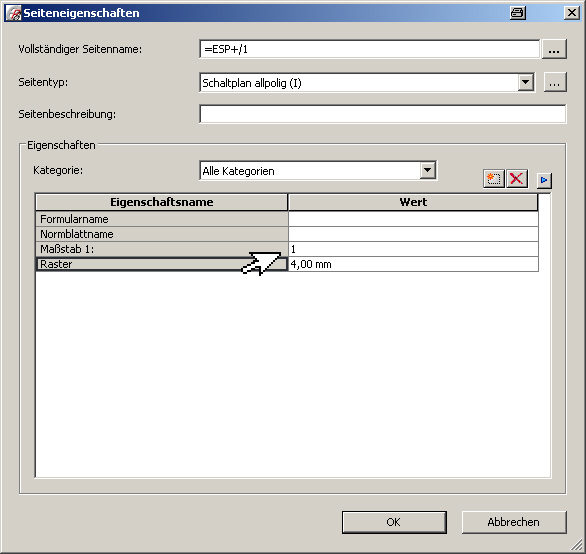

Hallöle zusammen,
ich muß mich schon wieder mal an Euch wenden, diesmal mit folgendem Problem:
Ich baue grad an einem Projekt in P8. Hier gibt es ein Kapitel, welches ich 1:1 aus einem alten Eplan5 Projekt übernehmen möchte.
Wie gehe ich hier vor? Brauche ja nur ein Kapitel (also eine Anlage), da will ich nicht das ganze Projekt importieren.
Ich habe es zunächst als Seitenmakros versucht. In Eplan5 so gespeichert, und in P8 Importiert. Gab auch keine Fehlermeldung. Es wurde artig ein neues Projekt erzeugt, in dem das neue Makro megagut dargestellt wurde. Größe und sonstwas - alles takko.
Jetzt wollte ich das dargestellte in mein Projekt kopieren... - und dort wird es mir nur noch als besserers Thumbnail abgebildet. Ist das ein Bug zwischen zwei Projekten beim Copy/Paste?
Wie kriege ich das mit der Größe denn geändert?
Habe es dann versucht, als ganze Seite vom neuen Projekt in mein Projekt reinzukopieren. Siehe da: Es ging. Aber auch innerhalb desselben P8 Projektes kann ich einen Eplan5 Import NICHT einfach in eine neue Seite kopieren, ohne daß P8 mir das Motiv schrumpft.
Was ist denn da faul?
Gut, ich kann die Seiten auch alle nacheinander (oder zusammen) ins neue Projekt kopieren und dann umbenennen, aber blöd ist das schon, oder?
Bitte mal nen Tip geben...

Generell -> das Blattformat in Eplan5 ist/war kleiner als das in P8. Daher sieht das so aus als ob der Plan in P8 "geschrumpft" ist. Da ist also nix faul das ist einfach so... Auch Auswertungen sehen recht winzig aus. Andersrum schaut ein P8-Formular über ein importiertes Eplan5-Normblatt hinaus da das P8-Formular die richtige Größe hat und der importierte Eplan5-Plotrahmen eben kleiner ist...

Ok. Einzelne Anlagen kann man nicht importieren. Da sehe ich persönlich jetzt auch keinen Sinn darin. Man kann ja nach dem importieren einfach alle Seiten löschen die man nicht braucht. Der Aufwand ist sicherlich für den Anwender der gleiche.
...Ich habe es zunächst als Seitenmakros versucht. In Eplan5 so gespeichert, und in P8 Importiert. Gab auch keine Fehlermeldung. Es wurde artig ein neues Projekt erzeugt, in dem das neue Makro megagut dargestellt wurde (...) Jetzt wollte ich das dargestellte in mein Projekt kopieren... - und dort wird es mir nur noch als besserers Thumbnail abgebildet. Ist das ein Bug zwischen zwei Projekten beim Copy/Paste?
Nein. Ich denke Du hast hier einen falschen Seitentyp erwischt oder die Seite hat einen falschen Maßstab in den Seiteneigenschaften (die Vermutung liegt sehr  nah da, wenn Du komplette Seiten kopierst alles in Ordnung ist - hier stimmt also der Seitentyp inkl. Maßstab). Einfach mal bitte kontrollieren...

Das würde bedeuten, daß über verschiedene Maßstäbe - als Seiteneigenschaften aktiviert - in einem Projekt unterschiedliche Blattgrößen möglich sind, richtig?
Da wäre ich von allein nie drauf gekommen... Bei mir heißt die Macht A4...

Na klar... - wie immer: Das Ziel ist im Auge, aber der Weg hört einfach auf...
Also, ich habe es jetzt so gemacht:
1.: Eplan5 Seitenmakro erstellen
2.: P8 Seitenmakro in neues Projekt importieren
3.: Aus neuem P8 Projekt in das gewünschte P8 Projekt (an die entsprechende Stelle) kopieren.
Von daher: Das eigentliche Ziel ist erreicht.
Aber: Ich wollte, wie vorgeschlagen, in P8 die Seiteneigenschaften bzgl Seitengröße und Maßstab checken.
Verflixt... - wie geht das denn überhaupt?

Original erstellt von Schlimpie:
... als besserers Thumbnail abgebildet. Ist das ein Bug zwischen zwei Projekten beim Copy/Paste?
HAllo Jensi
ich gehe mal davon aus, dass Du auf einer Schaltplanseite bist.
Guck mal unter den Seiteneigenschaften, ob da der Maßstab richtig drin ist.
Der Maßstab funktioniert auch auf Schaltplanseiten!
Gruß Manfred

Die Seitengröße hängt von Deinem Normblatt ab. D.h., wenn Du weißt wie groß Dein Normblatt ist weißt Du wie groß die Seite ist. Der Maßstab spielt eine eher untergeordnete Rolle wenn man die Standardnormblätter (in der Regel A3) verwendet...
Die Größe des Normblattes kannst Du ermitteln wenn Du mal den Editor für Normblätter öffnest und dort eine Bemaßung durchführst. So kann man sich für alle Gelegenheiten Normblätter bauen. Also Normblätter der Größen A0, A1, A2 usw. usf....

@eumel23: Hab das mit dem Maßstab auch mal ausprobiert. Klappt hervorragend...
Ein etwas verspätetes Dankeschön dafür...
