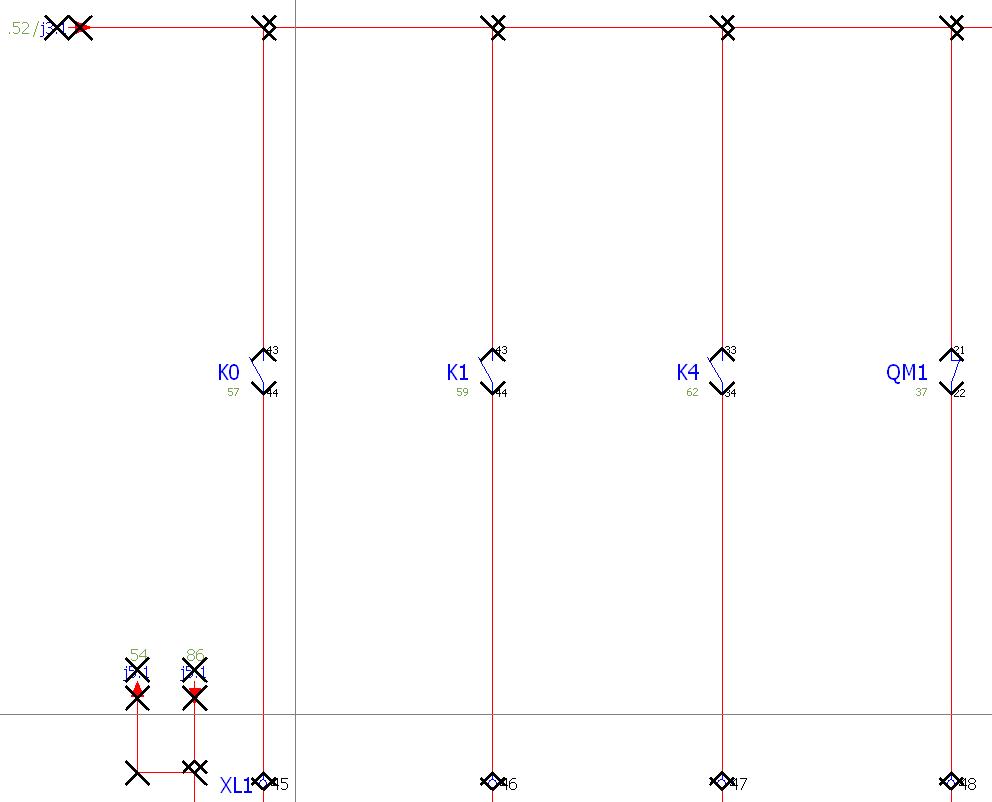

Arbeite seit genau zwei Tagen mit EPlan und hab daher kaum Ahnung von dem Programm.
Nach einem Umbau einer Anlage muß nun der E-Plan angepasst werden. Habe das alte Projekt (aus Version 5.3) importiert. Da war die Welt auch noch in Ordnung. Nur jetzt kurz vor dem Fertigstellen sollte die Stückliste und ein Klemmenplan (neu) erstellt werden. Danach sah der plan, wie auf dem Bild zu sehen ist, aus. Wie bekomme ich die Schwarzen Striche aus dem Plan raus bzw. wo ist der Fehler ?

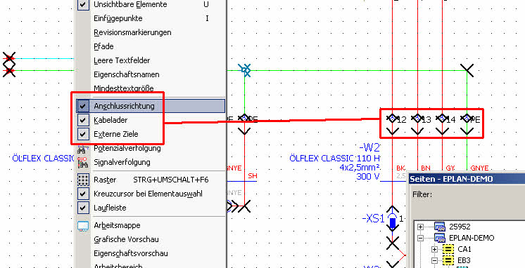

welche P8-Version?
Unabhängig davon hast Du sicher unter dem Menü Ansicht so Sachen angeschaltet wie Anschlußrichtung oder externe Ziele. Das mal abhaken wieder...

Danke...
Hab jetzt gerade noch mal EPlan gestartet um deinen Tip zu testen und was muß ich sehen ? - Der vorher beschriebene Fehler ist weg ohne das ich daran was gemacht habe - nur rechner hoch gefahren und gestartet. War aber seit dem Fehler nicht das erstes mal.
Sehr Fragwürdig ?!
Aber hauptsache es geht.

Hallöchen...
das ist kein Fehler sondern ein Feature und jeder kann es aktivieren oder deaktivieren...
