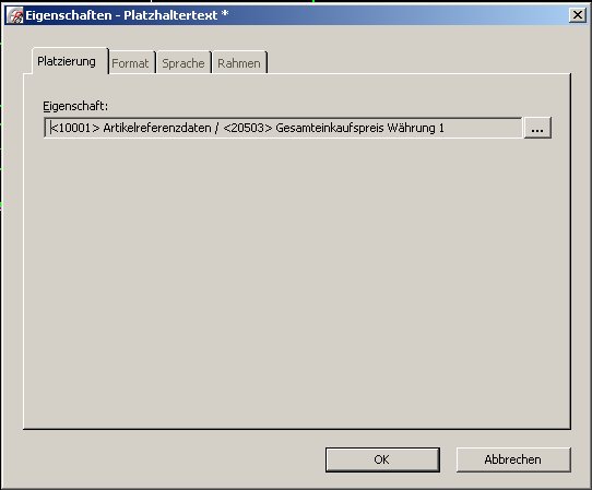

Moin zusammen,
ich möchte mir gerne den Gesamtpreis von allen Artikeln ausgeben lassen, hab das Formular F02_002.f02 genommen und dort steht am Ende was von Gesamtsumme.
Welchen Platzhaltertext  muss ich da denn reinsetzen? Oder geht das so nicht?

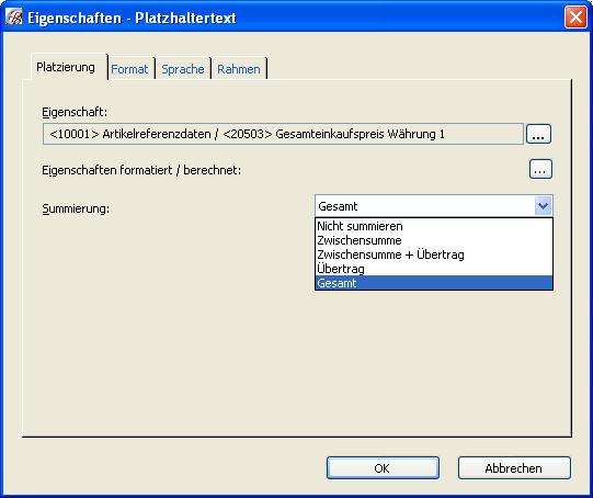

Hallo Torsten,
du kopierst dir den Platzhalter vom Gesamtpreis und stellst bei der Summierung auf Gesamt (siehe Bild).

Moin Dirk,
schöne Idee, aber das gibts bei mir irgendwie nicht!?!
Geht das vielleicht nur in 1.9???

Ja ich habe auch mal geforscht... das klappt wohl nicht in der 1.8.x...
In der 1.9.x kann man in Formularen rechnen also u.a. einen Gesamtpreis ermitteln.

Hallo Torsten,
habe es ebend in der 1.8 versucht und siehe da es geht nicht.
Also diese Variante erst in der 1.9.

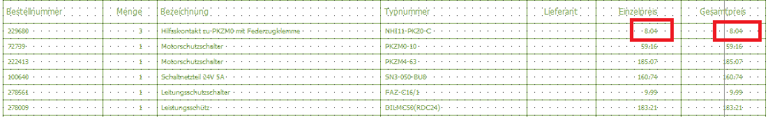

Hi zusammen!
Leider funktioniert die Anzeige der Gesamtsumme eines Artikels bei mir nicht. s.h. Anhang.
Hätte hier jemand eine Idee woran das liegen könnte?

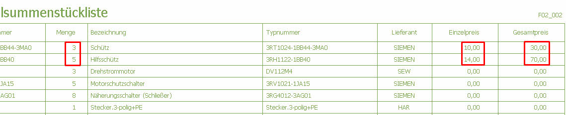

erstellt am: 26. Apr. 2010 21:51    Editieren oder löschen Sie diesen Beitrag!  <-- editieren / zitieren -->   Antwort mit Zitat in Fett Antwort mit kursivem Zitat    Unities abgeben: 1 Unity (wenig hilfreich, aber dennoch)2 Unities3 Unities4 Unities5 Unities6 Unities7 Unities8 Unities9 Unities10 Unities Nur für Torsten-2211 10 Unities + Antwort hilfreich
Ich verwende das Formular F02_002. Standard..
Dort habe ich jetzt ein wenig herumgebastelt, jetzt funktioniert zumindest etwas, wenn ich bei diesem Platzhaltertext folgende Berechnung eintrage:
[(<10001<20499>>*<117<22109>> )0,0,2,1,0,0,0,0]
Doch leider hat sich jetzt auch das Feld vorher geändert, was ich überhaupt nicht verstehe. Denn dort habe ich nichts geändert.. hmm
