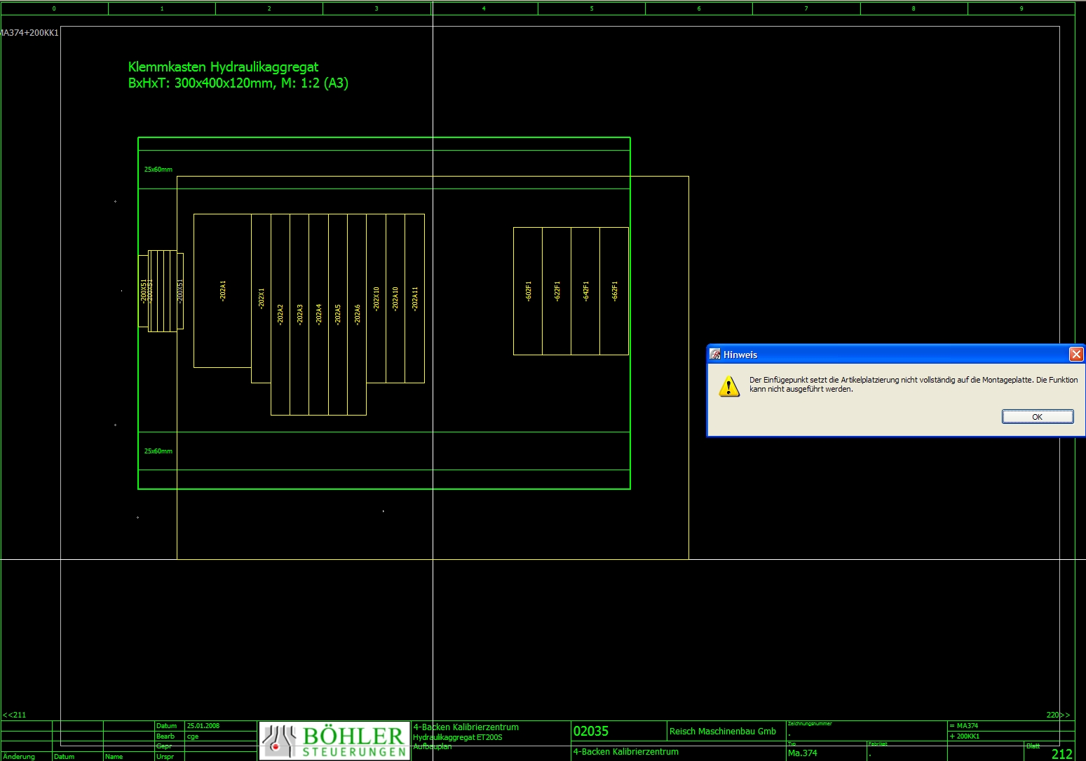

Hallo zusammen
Kann mir jemand sagen, warum ich diese Fehlermeldung bekomme (siehe Bild).
Sie taucht auf, wenn ich aus dem Schaltschrankaufbau-Navi den gewünschten Artikel auf die Montageplatte absetzen möchte. Dem Artikel sind nur Abmessungen bekannt. Kein Makro!
Sie taucht nur dann auf, wenn ich in den Einstellung der Artikelplatzierung mit Drehwinkel 90° arbeite. Warum?
Bei 0° funktionierts.
z.I. ich arbeite immer noch mit P8 1.8.6
Schöne Grüße
Christof

Hallo Jürgen!
Was hat der Massstab damit zu tun?
Wenn ich den Artikel in der 90° Variante einfüge -> Fehler, wenn ich es mit 0° mache -> kein Fehler!!!

Also es gibt zwei Möglichkeiten. Das Ding paßt nicht auf die MPL (dann wäre die Meldung richtig) oder P8 hat hier ein Problem (dann wäre die Meldung irreführend  ).
Schick doch einfach die Daten an den Eplan-Support oder einem Eplan-Dealer Deines Vertrauens. So ohne Daten kann man eigentlich nicht viel dazu sagen...

Hallo Bernd
Also man siehts am Bild nicht sehr gut. Aber:
-Der große graue Rahmen ist meine Montageplatte (unsichtbar)
-Am weißen Fadenkreuz (Mitte/unten Bild) hängen meine Artikelabmessungen (gelbes recht großes Rechteck).
Tja und des befindet sich voll auf der Montageplatte!!
Da ich Eplan schon konsultiert habe ohne Erfolg, habe ich mir gedacht ich frag Mal im Allwissenden Forum. Da meiner Erfahrung nach hier Probleme effizienter beanwortet werden. *schmeichel*
Aber da man das hier auch nicht kennt, mach ich jetzt Feierabend
Schönen Abend
Christof

Nun ja. Wie gesagt so ganz ohne Daten ist es schlecht zu beurteilen woran es liegen mag. Ein Grund sollte es ja haben. Hast Du die Möglichkeit es mal mit der 1.9.2 auszuprobieren ob es da den gleichen Effekt gibt?

Tja 1.9.2 habe ich noch nicht probiert. Weil ich dazu noch keine Zeit finde. -> Das war aber auch die Antwort vom Support "Des bring ma mit der oans-ochter nimma hin." Oder so ähnlich.
Ja was solls... Danke für den Versuch.

Das ist uns schon vor einiger Zeit aufgefallen. Lt. einem ePlan Service Mitarbeiter soll das ein Bug sein, den er schon gemeldet hat.
Das Ding nervt uns auch wirklich sehr
