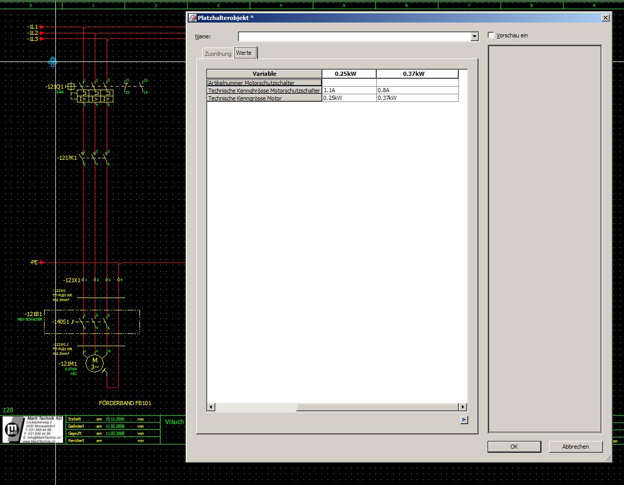

Ich erstelle gerade Makros, die mit div. Werten wie z.B. Leistung, Strom usw. hinterlegt sind.
Wie kann ich jetzt nun aber je nach Leistung auch den entsprechenden Artikel hinterlegen, den wir ja schon in unserer Datenbank haben?
Kann mir da jemand helfen?
Besten Dank!

Deshalb sage ich mal einfach die Variable <Artikelnummer> in der Zuordnung erstellen und anschließend in der Regkarte Werte mit Daten füllen. Beim umschalten des Wertesatzes werden die Artikelnummern dann auch umgeschaltet...

erstellt am: 11. Feb. 2008 15:24    Editieren oder löschen Sie diesen Beitrag!  <-- editieren / zitieren -->   Antwort mit Zitat in Fett Antwort mit kursivem Zitat    Unities abgeben: 1 Unity (wenig hilfreich, aber dennoch)2 Unities3 Unities4 Unities5 Unities6 Unities7 Unities8 Unities9 Unities10 Unities
Hallo Bernd,
Dank für deine rasche Antwort.
Das ist sicher eine Möglichkeit.
Aber wird dabei auch auf den Artikel in der Datenbank zurück gegriffen? In dieser Artikeldatenbank sind ja div. Spezifiaktionen hinterlegt.
Oder ist das überhaupt nicht möglich?
Grüsse
Toti

erstellt am: 11. Feb. 2008 15:50    Editieren oder löschen Sie diesen Beitrag!  <-- editieren / zitieren -->   Antwort mit Zitat in Fett Antwort mit kursivem Zitat    Unities abgeben: 1 Unity (wenig hilfreich, aber dennoch)2 Unities3 Unities4 Unities5 Unities6 Unities7 Unities8 Unities9 Unities10 Unities
Hallo Dirk,
Hab als Beispiel einen Motroenabgang angehängt. Je nach Leistung des Motors soll der Artikel im Motorschutzschalter demensprechend angepasst werden.

erstellt am: 11. Feb. 2008 16:06    Editieren oder löschen Sie diesen Beitrag!  <-- editieren / zitieren -->   Antwort mit Zitat in Fett Antwort mit kursivem Zitat    Unities abgeben: 1 Unity (wenig hilfreich, aber dennoch)2 Unities3 Unities4 Unities5 Unities6 Unities7 Unities8 Unities9 Unities10 Unities Nur für Toti 10 Unities + Antwort hilfreich
Hallo Toti,
ich kann kein Problem nachvollziehen, denn ich habe mich auch schon daran versucht. Bernd beschreibt diese herangehensweise in seinem Buch EPLAN Electric P8 Blockeigenschaften im Kapitel 5 Beispiel 1. Leider habe ich es noch nicht richtig nachvollziehen können, weil zwischen Motorschutzschalter bis Motor noch zwei Elemente sitzen (wie im Bild zu sehen). Durch die Artikelauswahl ändern sich bei mir unten die Daten Fabr., Typ, P=, I=,und U=. Der Strom soll nun als Einstellwert am PKZM angezeigt werten.
Ich versuche das Beispiel von Bernd nachzuvollziehen und melde mich wieder.

erstellt am: 11. Feb. 2008 16:08    Editieren oder löschen Sie diesen Beitrag!  <-- editieren / zitieren -->   Antwort mit Zitat in Fett Antwort mit kursivem Zitat    Unities abgeben: 1 Unity (wenig hilfreich, aber dennoch)2 Unities3 Unities4 Unities5 Unities6 Unities7 Unities8 Unities9 Unities10 Unities Nur für Toti 10 Unities + Antwort hilfreich
Sorry hier noch das Bild

erstellt am: 11. Feb. 2008 16:59    Editieren oder löschen Sie diesen Beitrag!  <-- editieren / zitieren -->   Antwort mit Zitat in Fett Antwort mit kursivem Zitat    Unities abgeben: 1 Unity (wenig hilfreich, aber dennoch)2 Unities3 Unities4 Unities5 Unities6 Unities7 Unities8 Unities9 Unities10 Unities Nur für Toti 10 Unities + Antwort hilfreich
Hallo Toti,
ich habe nun eine Lösung für meine Variante gefunden (Beispiel 2 von Bernd's Buch).
Ich beschreibe es mal schnell, was ich gemacht habe du mußt es nur noch für deine Variante anwenden. In den Klammern setze ich einmal deine BMK's.
1.) öffnen Eigenschaften für Schaltzeichen in meinem Bsp. -Q1 (-121Q1)
2.) einfügen bei Eigenschaften Format für Blockeigenschaften (5) <202025>
3.) als Wert gibst du folgendes ein [20064<20025,2,1<117,1<22071,0,0,0,0,0,0,0,0,de_DE,0,0,0,0,0>>>]
4.) wechsle nun in das Register Anzeige und füge hier Blockeigenschaft (5) <202015> ein und positioniere es
5.) überprüfe, ob in deinem Artikel unter Einzelteildaten ein Wert im Strom steht, welcher angezeigt werden soll
Bei mir hat es so funktioniert und ich hoffe bei wird es auch funktionieren.

Nachtrag:
Eine Kombination zwischen Marco's Wertesätze und meiner Variante ist bestimmt eine machbare Lösung.

Original erstellt von Toti:
...Das ist sicher eine Möglichkeit. Aber wird dabei auch auf den Artikel in der Datenbank zurück gegriffen? In dieser Artikeldatenbank sind ja div. Spezifiaktionen hinterlegt.
Das ist nicht nur sicher "eine" Lösung sondern die Lösung. Natürlich wird nach dem umswitchen auf die korrekten Artikeldaten zurückgegriffen da dieser Artikel bzw. diese Artikel die hinterlegt sind in das Projekt eingelagert werden. Damit sind sie dann auch verfügbar sonst würde ein Makro mit Wertesätzen nicht wirklich Sinn ergeben...
