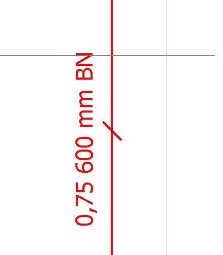

Unser Firmenstandard für die Bezeichnung von Einzeladern im Plan ist "Querschnittmaß/Querschnitteinheit/Länge/Aderfarbe" (z.B.: 0,75 mm² 600mm BN).
In EPLAN P8 (nach dem Import eines Projektes aus EPLAN 5) sieht die entsprechende Bezeichnung jedoch so aus: "0,75 600mm BN" (siehe DarstVerbDefPkt.jpg).

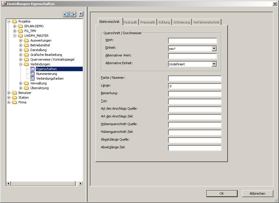

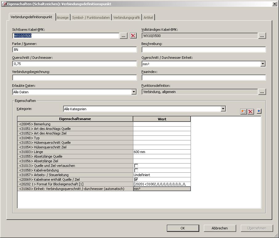

In den Einstellungen der globalen Eigenschaften "Optionen/Einstellungen/Verbindungen/Eigenschaften" (siehe Opt_Einst_VerbEig.jpg) und den Eigenschaften für das Schaltzeichen "Verbindungsdefinitionspunkt" (siehe Eig_VerbDefPkt.jpg) habe ich auch nichts weiter ausrichten können...

Hallo 750
nimm doch statt Eigenschaft "Verbindungsquerschnitt/-durchmesser" die Eigenschaft "Verbindungsquerschnitt/-durchmesser mit Einheit"

VDP.ema.txt
Hallo !
Mal abgesehen davon, daß ich niemals importierte EPLAN5 Projekte
(auch nach Überarbeitung) zum Standard für neue P8 Projekte machen würde:
Anbei ein Fenstermakro für einen Verbindungsdefinitionspunkt,
wie man das machen könnte.
(Endung .txt entfernen)
LG,
nairolf
