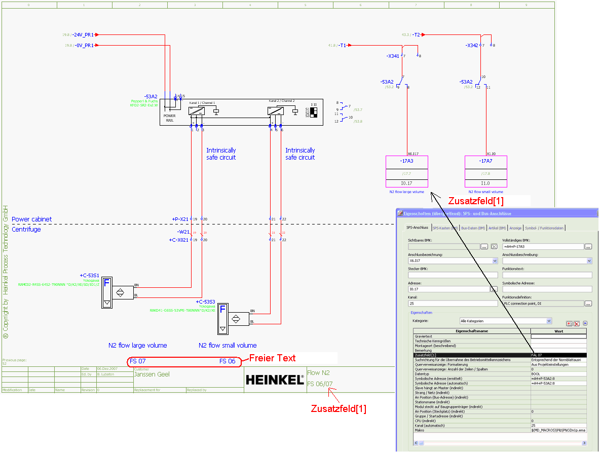

In meinem Schaltplan verwende ich MSR-Nummern, die ich u.a. im Inhaltsverzeichnis und in der SPS-Übersicht mit auswerte (s.a. Bild). Diese MSR-Nummern stehen einmal als freier Text im Schaltplan unter dem entsprechenden Bauteil, als Zusatzfeld[1] im Normblatt (dies werte ich in dem Inhaltsverzeichnis aus) und als Zusatzfeld[1] im SPS-Anschluss (dies werte ich im SPS-Diagramm aus). Das ist alles wunderbar so. Nun meine spezielle Aufgabe:
Diese MSR-Nummern sollen
    am Bauteil
    am SPS-Anschluss
    im Normblatt
automatisiert getauscht werden können. Dabei dachten wir, dass diese als Excel exportiert werden, dort geändert und wieder importiert werden. Ist dies möglich? Oder hat irgendjemand eine Ahnung, wie man so etwas realisieren kann? Ich hoffe, mir kann jemand helfen! Schon recht herzlichen Dank

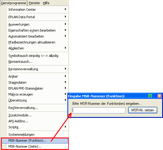

MSRNummer.zip
Hallo Bernhard !
Das Problem sind die freien Texte...
Ich würde Dir für künftige Projekte folgenden Weg vorschlagen:
1. verzichte auf freie Texte im Plan zur Angabe der MSR Nummern
2. Benutze an allen Funktionen das Zusatzfeld [1] für die MSR-Nummer
Anbei 2 Scripts, die das Setzen der MSR-Nummer an Funktionen und Seiten
erleichtern.
Einfach in der Seite oder im Baum des entsprechenden Navis die Elemente
kopieren, und die entsprechende Funktion [MSR-Nummer (Funktion) oder MSR-Nummer (Seite)] aufrufen.
Dann kann man bequem das Zusatzfeld [1] setzen.
Du hast auch den Vorteil, Dir z.B. im Betriebsmittelnavigator einen
Filter auf das Zusatfeld [1] zu setzen um Elemente mit einer bestimmten MSR Nummer zu ermitteln.
Der externen Bearbeitung in Excel steht dann auch nichts im Wege.

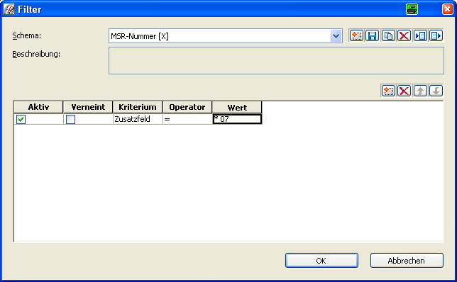

Hi !
Noch zum Besseren Verständnis:
Wenn konsequent das Zusatzfeld [1] für die Pflege der MSR-Nummer
benutzt wird, kann man z.B. im BM-Navi mit einem Filter (siehe Bild)
alle Funktionen die z.B: mit " 07" enden ermitteln, und dann tabellarisch
Bearbeiten oder nach Excel exportieren.
Eine Änderung der MSR Nummer z.B. von "XXX 07" nach "XXX 09"
sollte damit ein Kinderspiel sein.
LG,
nairolf

Hallo Nairolf,
vielen Dank für deinen Beitrag. Mit Scripten kenne ich mich leider überhaupt noch nicht aus. Das muss ich mal in Ruhe ausprobieren. Ist ja recht aufwändig, das Ganze! Werde dich dann bei gegebener Zeit wieder darauf ansprechen!? Brauch ich da nun auch noch ein drittes Script, da wo bisher die freien Texte standen? Und mit welcher Funktion würdest du das realisieren, auch mit Zusatzfeld[1]? Dann müsste ich das direkt in das Bauteil reinschreiben und das Zusatzfeld entsprechend positionieren, sehe ich das richtig? Vielen Dank jedenfalls für deine Hilfe!
Gruß, Bernhard

Original erstellt von b.lubi:
Nein, braucht man nicht. Du verzichtest künftig einfach auf freie Texte
Vollkommen korrekt !
