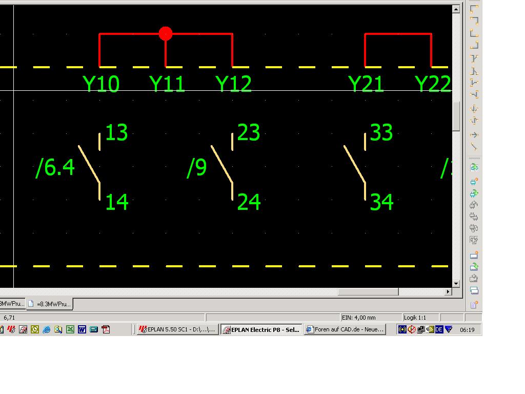

Guten Morgen all
mir ist gerade aufgefallen, dass an manchen Kontakten der Querverweis mit Pfadangabe ist und an anderen nicht (siehe Bild, am 13/14 steht "/6.4" und am 23/24 nur "/9" dran. Lässt sich das vielleicht irgendwo einstellen? Ich hätte gerne überall die Seite und den Pfad stehen.
Ich wünsch euch allen einen schönen Tag

Guten Morgen Marina
ist die 9 die Seite oder der Pfad?

Moin Marina,
schon wieder am werkeln?
Schau mal unter den Einstellungen Projekt Querverweise/Kontaktspiegel da ist bestimmt ein Häkchen bei "Gleiche Seite unterdrücken"

Vielleicht hilft dir die folgenden Einstelleung
Optionen-Einstelleungen-Projekt-Projektname-Querverweise/Kontaktspiegel-Gleiche Seite unterdrücken.
Ist aber nur ein Gedanke, keine Ahnung ob es so klappt.

Bernd, ja..das ist die Seite. Den Pfad lässt Eplan bei dem einen Kontakt einfach weg
Ralf und Jester,
es wird ja manchmal der Pfad angezeigt, aber halt nicht immer. Dann kann es keine generelle Einstellung sein, sondern irgendeine, die einzelne Kontakte bzw. Querverweise betrifft...vermute ich mal

Ja das hatte ich vermutet. Ich hatte das auch schon einmal. Fällt mir nur nicht wirklich ein wie ich das wieder gerade gebogen bekommen habe... so dunkel meine ich es lag am Normblatt. Vielleicht kannst Du mal probehalber ein anderes dem Projekt zuordnen und schauen ob es dann klappt...

Ich habe das Schütz mit den dazugehörigen Kontakten mal in ein Testprojekt mit dem gleichen Normblatt kopiert und da klappt es...von diesem Testprojekt habe ich das jetzige kopiert, die Einstellungen sind also identisch

...aber du hast doch alle Rahmen und Formulare aus EPLAN 5 übernommen oder?

Ralf, nein..ich habe die Vorlagen von EplanP8 genommen, diese umbenannt und auf unsere Bedürfnisse abgeändert. In einem anderen Projekt klappt das auch tadellos damit.

Tja schade eigentlich. Ich hatte jetzt auf das Normblatt gesetzt. Nerv mal den Support...    und schreib mal was sie sagen. Die Mädels und Jungs wissen das sicher sofort...

Achach..das mache ich so ungern  aber ich sehe leider auch keine andere Möglichkeit. Das liebe ich an EplanP8, man kann sich auf nichts verlassen. Mal klappt es und mal nicht
Ich werde Bericht erstatten, sobald ich weiß, woran es liegt

Mach mal... die sind nett und freuen sich wenn mal jemand anruft...
