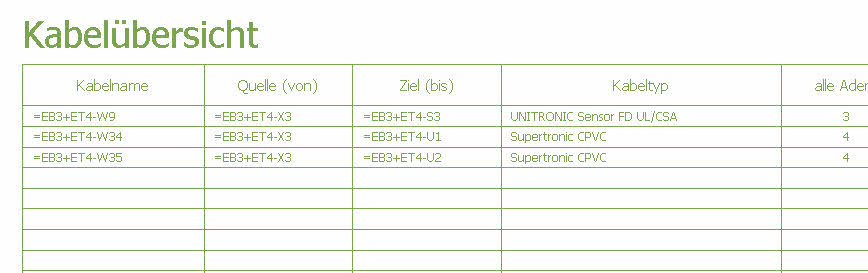

habe ein Problem mit Platzierung von Kabeln mit Schirm:
1. Beim Platzieren vom Schirm eines mit Artikel definierten Kabels erscheint die Aderdefinition nochmals innerhalb des Schirmes, kann sie nur manuell löschen bzw. ausblenden, ist aber nicht Sinn und Zweck der Sache  bei jedem einzelnen
2. <Querverweisanzeige: Querverweis unterdrücken> muss dann auch jedes mal manuell angeklickt werden
3. Sollte der Schirm nur einseitig angbunden sein, erscheinen in der "Kabelübersicht" zwei Ziele an der nicht angebundene Seite, und zwar als 2. Ziel Kabel selbst
Hätte da jemand Tip für mich? Istt das eine Sache der Einstellungen oder falscher Bedienung?-)

zu 1) Nun löschen, oder auf unsichtbar setzen wird Dir nicht erspart bleiben. Lege Dir eventuell ein Symbolmakro an oder nairolf hat noch eine Idee...
zu 2) Das könnte man einmalig im Navi für alle Kabel tun...
zu 3) Da solltest Du mal ein Beispiel hier hochladen (am besten eins, zwei Seitenmakros und bekannt geben welches Formular Du benutzt) und dann kann man sich das anschauen was Du genau meinst...

Du kannst Dir ein Adersymbol selbst bauen, hier kannst Du die Eigenschaften auf Unsichtbar stellen.
Unter Einstellungen>Projekt>Betriebsmittel>Kabel kannst Du dann das Symbol eintragen.
Eine Nachbearbeitung im Projekt bleibt Dir dann erspart.

Ich habe das Makro mal eingespielt und probiert. Ob das jetzt korrekt ist ist die große Frage (weiß nur Eplan - heißt Du müßtest da mal nachfragen). Ich denke mal eher nicht (in der Beta 1.9.1 sieht das besser mit dem originalen F10_001.f10 aus -> siehe Bildchen)...
In der Zwischenzeit kannst Du mal das Formular benutzen was ich hier angehangen habe. Mit dieser Kabelübersicht wird nur das erste Ziel und die erste Quelle ausgewertet...

...Mit dieser Kabelübersicht wird nur das erste Ziel und die erste Quelle ausgewertet...
[/B]
Hallo und vielen Dank!
Leider haben wir noch nicht die Version 1.9 im Betrieb, wird wohl auch so bleiben, zumindest solange es Beta-Version ist...
Wenn ich nur das erste Ziel und die erste Quelle auswerte, würde es mir auch nicht auffallen wenn ich die Kabel-BMK doppelt vergebe..
Nervig wird es ja erst wenn ich Kabelbeschriftung mache und diese dann manuell anpassen muss.
