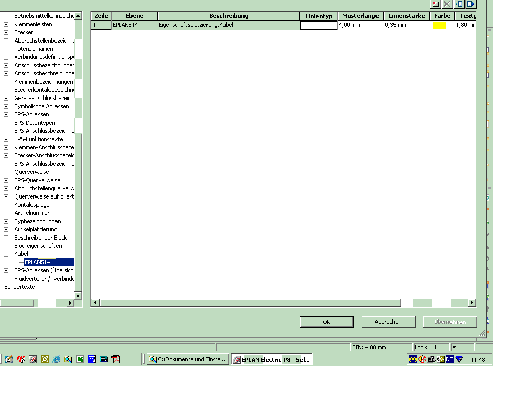

Moinsen,
wie kann ich denn generell einstellen, dass das BMK + Kabeltyp die Schriftgrösse 1,8mm hat. Ich suche jetzt schon Stunden danach, kann es aber nicht finden. Unter Ebenenverwaltung steht alles auf 1,8mm. Aber wenn ich ein Kabel einfüge, ist der Text soooooo groß, als wäre es 10mm und ich muss die Schriftgröße bei jedem Kabel manuell einstellen.
Gibt es noch irgendwo diese Einstellung?

Hast Du mal bei einem Kabel geschaut auf welcher Ebene BMK und Kabeltyp wirklich liegen?

Hallo Bernd
ja, hab ich. Da steht: Eigenschaftsplatzierung Kabel und in der Ebenenverwaltung stehen die auf 1,8mm

Marina
was steht denn im Auswahlfeld Textgröße beim Kabel? Steht dort ein Wert oder Aus Ebene (Eigenschaft wie Betriebsmittelkennzeichen mal markieren und dann erst nachschauen!)?

Da steht: aus Ebene

erstellt am: 29. Jan. 2008 11:41    Editieren oder löschen Sie diesen Beitrag!  <-- editieren / zitieren -->   Antwort mit Zitat in Fett Antwort mit kursivem Zitat    Unities abgeben: 1 Unity (wenig hilfreich, aber dennoch)2 Unities3 Unities4 Unities5 Unities6 Unities7 Unities8 Unities9 Unities10 Unities Nur für Marina 10 Unities + Antwort hilfreich
Aha...    jetzt wird es interessant. Die Ebene stimmt (von der Nummer her) auch wirklich mit der Nummer in der Ebenenverwaltung überein.
Ich kann mir das gar nicht vorstellen das das bei Dir nicht funktionieren soll. Ich vermute immer noch das man auf das falsche guckt (kannst Du mal ein Fenstermakro von solch einem Kabel hier reinhängen?)...

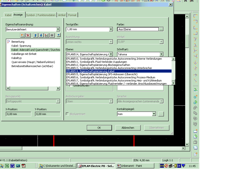

@Problem
Ja nun. Ich habe es probiert mit der Ebenenverwaltung. Klappt prima. Textgröße geändert, und es wird am Symbol geändert.
Es könnte natürlich sein das es an der 1.8.5 liegt (habe ich leider nicht mehr installiert). Entweder mal den Support fragen oder warten bis jemand mit einer 1.8.5 sich erbarmt es zu probieren...

Bernd, vielen Dank für Deine Mühe. Dann werde ich mal weiterhin manuell die Texte verkleinern und geduldig warten, bis sich jemand findet mit der 1.8.5. Den Support mag ich dafür nicht so gerne anrufen  Ist ja auch nichts tragisches, nur einfach nervig und zeitraubend

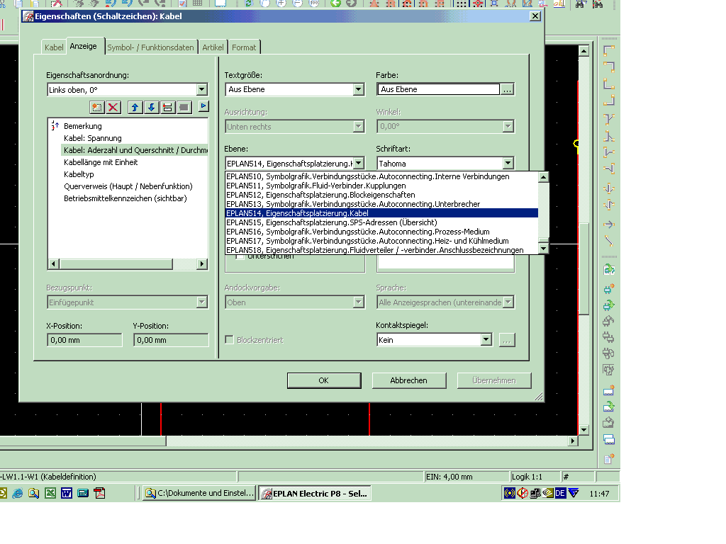

Hallo Marina,
du schreibst, dass du die BMK-Textgröße ändern willst.
Auf deinem Screenshot ist zu sehen, dass  du im Punkt
"Kabel: Aderzahl und Querschnitt..." bist.
Der Punkt BMK ist ganz unten und verwendet die Ebene EPLAN400 und nicht EPLAN514.
Könnte das das Problem sein?
