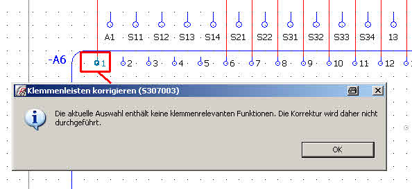

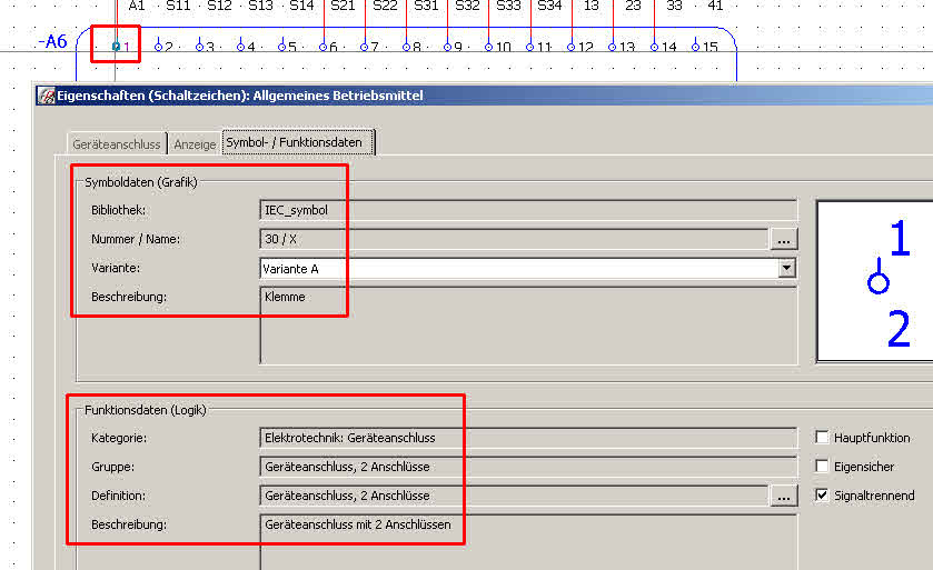

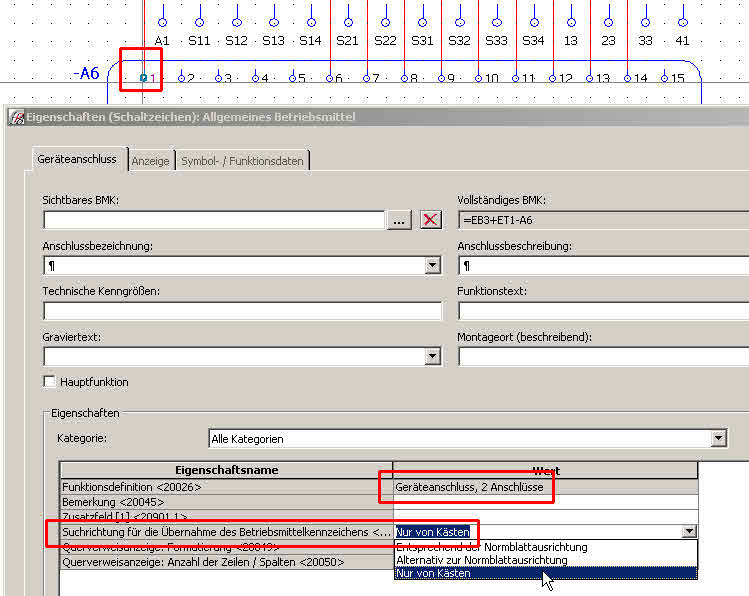

Hallo Marina !
Das Schöne an P8 ist doch, daß die Grafik und die Logik nicht miteinander "verschweißt" sind, d.h., es steht einem frei,
einen SPS-Anschluss als Symbol zu platzieren, diesen aber von der Logik her zu einem Geräteanschluss zu machen (siehe Bild).
Das ganze als Makro speichern und ggf. Deinem Artikel zuordnen, fertig.
Nichts desto trotz: fehlende/gewünschte Symbole immer EPLAN melden !
LG,
nairolf

Vorab dazu aber noch folgende Fragen:
1.  kann mann an der Geräteendklemme das sichtbare BMK (Bsp -X321)und    Anschluss(:33) getrennt platzieren ?
2.  gibt es auch Geräteendstecker ?
mfg jens

Zu 1) Siehe Bildchen. Ist aber jetzt schon machbar...
Zu 2) Ich denke schon. Man kann ja ein Symbol mit dieser Grafik nehmen aber eine andere Funktionsdefinition zuordnen...
