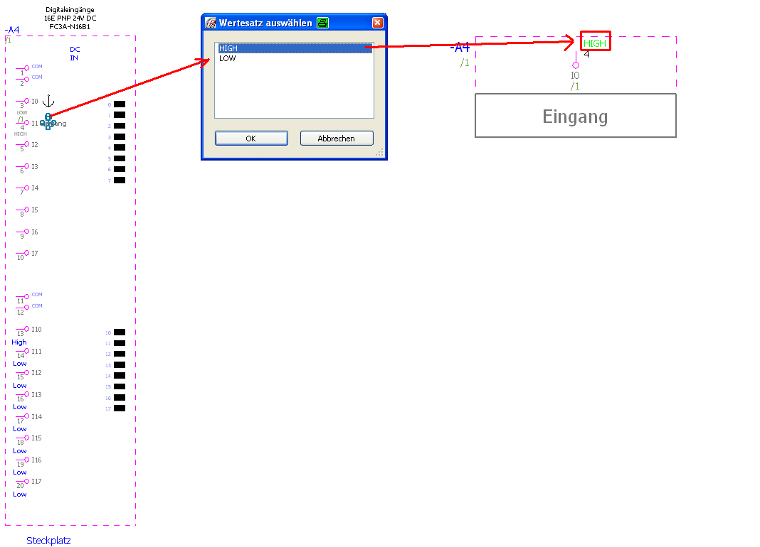

Hallo !
Zur Umschaltung ob PNP oder NPN Logik würde ich den
Platzhalter einsetzen.
Man muss sich nur festlegen, wo die Umschaltung gemacht wird.
Ich habe anbei ein Makro angehangen, wor für die ersten beiden
Eingänge ein Platzhalter in der Ünersicht hintelegt ist
(Umschaltung HIGH-LOW).
In der allpoligen Darstellung hole ich mir über eine projektweit
definierte Blockeigenschaft das Zusatzfeld [1] des Übersichtsanschlusses ab.
Dadurch schalte ich in der Übersicht die Logik um, und im allpoligen stimmts automatisch.
Am Projekt habe ich in der Eigenschaft "Format für Blockeigenschaften: SPS-Anschlüsse [99]"
folgenden String eingetragen:
[20203,4,1<20201<20901,1,0,0,0,0,0,0,0,de_DE,0,0,0,0,0>>]
Ist nur ein Ansatz, wie man es machen könnte...

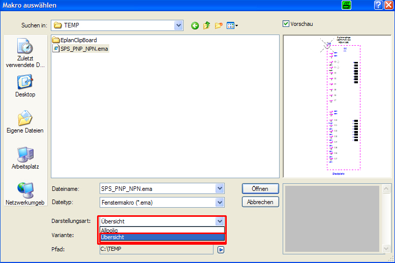

erstellt am: 23. Jan. 2008 13:48    Editieren oder löschen Sie diesen Beitrag!  <-- editieren / zitieren -->   Antwort mit Zitat in Fett Antwort mit kursivem Zitat    Unities abgeben: 1 Unity (wenig hilfreich, aber dennoch)2 Unities3 Unities4 Unities5 Unities6 Unities7 Unities8 Unities9 Unities10 Unities Nur für dwndh 10 Unities + Antwort hilfreich
Hallo Dirk !
Das Makro enthält die SPS-Kartenüberischt schon
(Darstekllungsart: Übersicht)
Du muss sie lediglich beim Einfügen mit TAB auswählen
Umschalten zwischen den Varianten), oder direkt die Vairante
selektieren (siehe Bild).

Hi Dirk !
Das ist schon im Makro drin (s.o.)
Platziere das mal auf einer Übersichtsseite, da ich es
in dieser Darstellungsart gespeichert habe
(im Bild Sieht mans...)
LG,
nairolf
