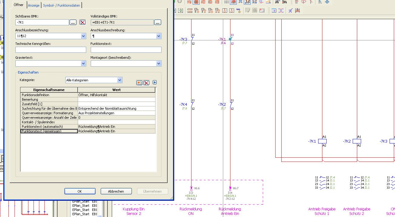

wahrscheinlich ist das schon mal behandelt worden, aber ich find keine passende Antwort.
Schütz (Hauptelement) mit Pfadfunktionstext versehen, soweit so klar.
Ziel ist jetzt dem Nebenelement auch diesen Funktionstext mit zu übergeben.
Nebenelement gesetzt (z.B. Schließer) und die Eigenschaft Funktionstext(gemeinsam) aktiviert.
Klappt soweit prima, solange nicht der Pfad des Nebenelementes auch einen Pfadfunktionstext bekommt.
Ich dachte hier würde genau der Unterschied zwischen Funktionstext gemeinsam und automatisch liegen oder sehe/mache ich da was falsch ?
Grüße Oliver

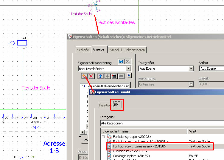

...Ich dachte hier würde genau der Unterschied zwischen Funktionstext gemeinsam und automatisch liegen oder sehe/mache ich da was falsch ?
Nach Eplan siehst Du es falsch. Der Funktionstext (gemeinsam) greift nur wenn es keine anderen Funktionstexte gibt. Also bspw. die Spule hat einen und der Kontakt keinen. Dann wird der Funktionstext der Spule in das Feld Funktionstexte (gemeinsam) an den Kontakt durchgereicht. Hat der Kontakt auch einen im Pfad wird dieser vorrangig übernommen...
Man könnte darüber grübeln ob das so glücklich ist aber momentan ist es so (gewollt). Unabhängig davon kann man sich natürlich auch an die Nebenfunktionen den Funktionstext der Spule holen...
