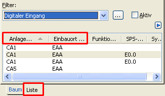

erstellt am: 18. Jan. 2008 07:36    Editieren oder löschen Sie diesen Beitrag!  <-- editieren / zitieren -->   Antwort mit Zitat in Fett Antwort mit kursivem Zitat    Unities abgeben: 1 Unity (wenig hilfreich, aber dennoch)2 Unities3 Unities4 Unities5 Unities6 Unities7 Unities8 Unities9 Unities10 Unities
Hallo und Guten Morgen
ich habe unter Projektdaten/Strukturkennzeichen Anlagen und Orte stehen, die ich im Projekt nicht verwendet habe. Allerdings habe ich dieses Projekt kopiert und abgeändert und im alten Projekt sind die Anlagen und Orte vorhanden.
Im aktuellen Projekt kann ich sie aber nicht löschen, das System meldet immer, die Anlagen und Orte sind vorhanden  Wie krieg ich sie weg?

Die Suche könnte z.B. im BM-Navi in der Listendarstellung erfolgen.
Schalte Dir einfach über "Spalten knonfigurieren..." die zu suchenden
Strukturkennzeichen zu, danach kannst Du die Spalten durch Klicken in die
Spaltenbeschreibung auch sortieren.

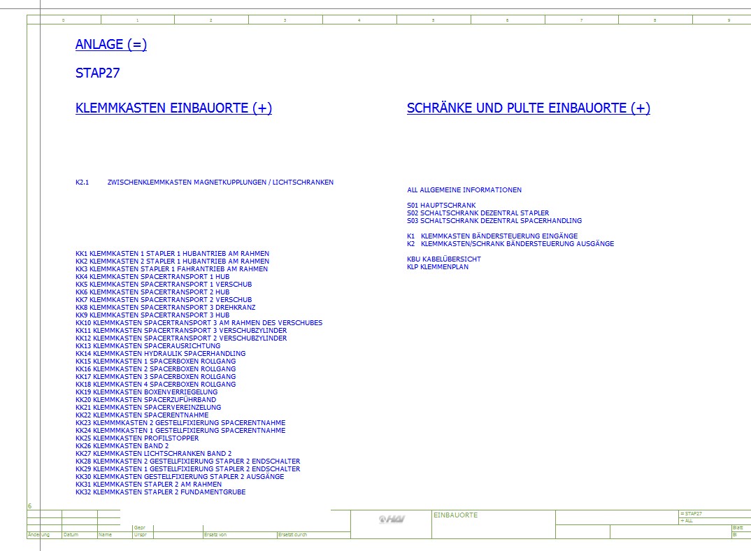

erstellt am: 24. Mai. 2010 13:17    Editieren oder löschen Sie diesen Beitrag!  <-- editieren / zitieren -->   Antwort mit Zitat in Fett Antwort mit kursivem Zitat    Unities abgeben: 1 Unity (wenig hilfreich, aber dennoch)2 Unities3 Unities4 Unities5 Unities6 Unities7 Unities8 Unities9 Unities10 Unities Nur für Marina 10 Unities + Antwort hilfreich
Hallo Leute. Ich hätte zu diesem Thema auch ein Anliegen.
und zwar möchte ich eine Automatisierte Auswertungsseite mit folgendem Layout (siehe Attachment) erstellen.
das orig. Formular reicht auch für die Anzahl meiner Einbauorte nicht aus, wie kann ich bestimmen das auf mehreren Seiten fortgesetzt wird ?
Weiters möchte ich die Anzeige von einigen Einbauorten unterdrücken, diese sollen nicht in der Auswertung erscheinen. Hat jemand Ideen ?
Besten dank für eure Hilfe.

erstellt am: 24. Mai. 2010 16:41    Editieren oder löschen Sie diesen Beitrag!  <-- editieren / zitieren -->   Antwort mit Zitat in Fett Antwort mit kursivem Zitat    Unities abgeben: 1 Unity (wenig hilfreich, aber dennoch)2 Unities3 Unities4 Unities5 Unities6 Unities7 Unities8 Unities9 Unities10 Unities Nur für Marina 10 Unities + Antwort hilfreich
Zur 1. Frage kann ich jetzt nix sagen ohne Programm zum tüfteln. Hab heut noch frei.
