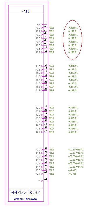

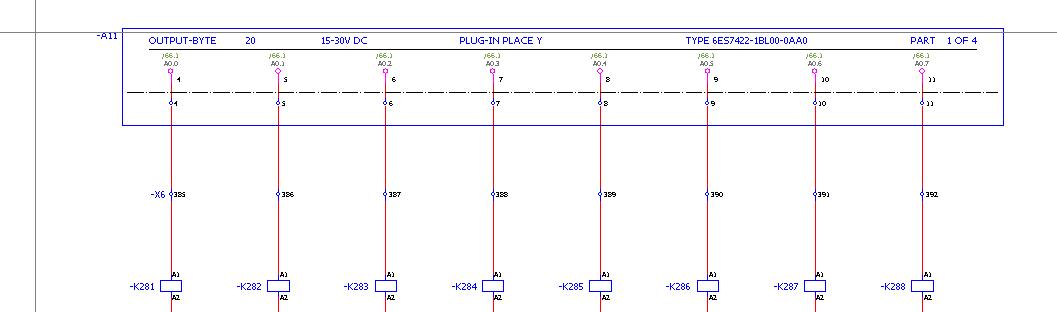

Ich find wieder mal keinen passenden thread u frage deswegen erneut an.
Ich möchte wie auf den Bildern zu sehen eine sps auswerten und dann auf einer übersichtsseite die komplette karte darstellen.
nur leider habe ich oft probleme, dass ,obwohl etwas angeschlossen ist, in der übersicht die bezeichnungen nicht richtig bzw gar nicht erscheinen.
mit anderen varianten der sps auswertung konnt ich mich aus zeitmangel noch nicht beschäftigen...
vielen dank schon im voraus!

Guten Morgen,
wenn Du mit den Bezeichnungen den Funktionstext meinst, der nicht an die Übersicht geschrieben wird:
Nach setzen des Anschlusses bzw. Schreiben des Funtionstextes musst Du bei selektiertem Objekt auf "Dienstprogramme/Abgleich/Allpolig-->einpolig und Übersicht" gehen, Eplan schreibt dann den Funktionstext an die Übersicht.
Hoffe das passt...

Ein Hinweis noch dazu. Es sollte sich an der SPS-Klemme der Übersicht natürlich die Eigenschaft Funktionstext befinden...

läuft ...
war zu früh am morgen.
vielen dank
